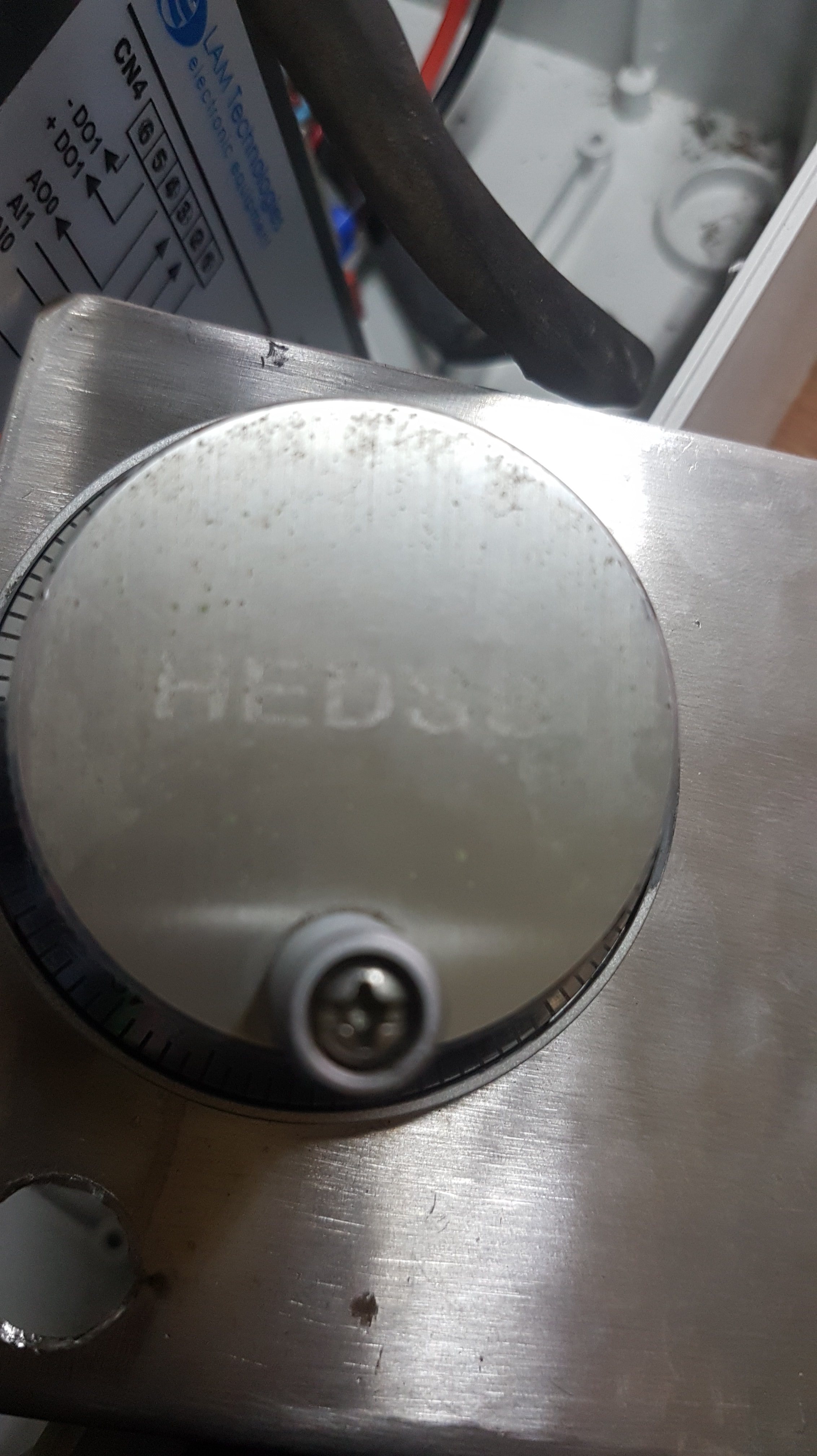

Ciao ragazzi, mi sto imbattendo nella lettura di un encoder meccanico che potete trovare in allegato. Utilizzo un'alimentazione esterna a 5V per alimentare l'encoder e l'alimentazione USB per alimentare arduino. Certamente come ho imparato in questo forum ho messo la GND in comune. Ho collegato A e B in due ingressi digitali e provato diversi sketch, ma quello che leggevo nella seriale era sempre il valore 0.
Come vedete ho tagliato le resistenze poichè attivavo le resistenza di pull-up direttamente da codice. Avete dei suggerimenti da darmi ?? Forse sbaglio qualcosa nei collegamenti ?
Arduino utilizzato: Arduino mega
Grazie

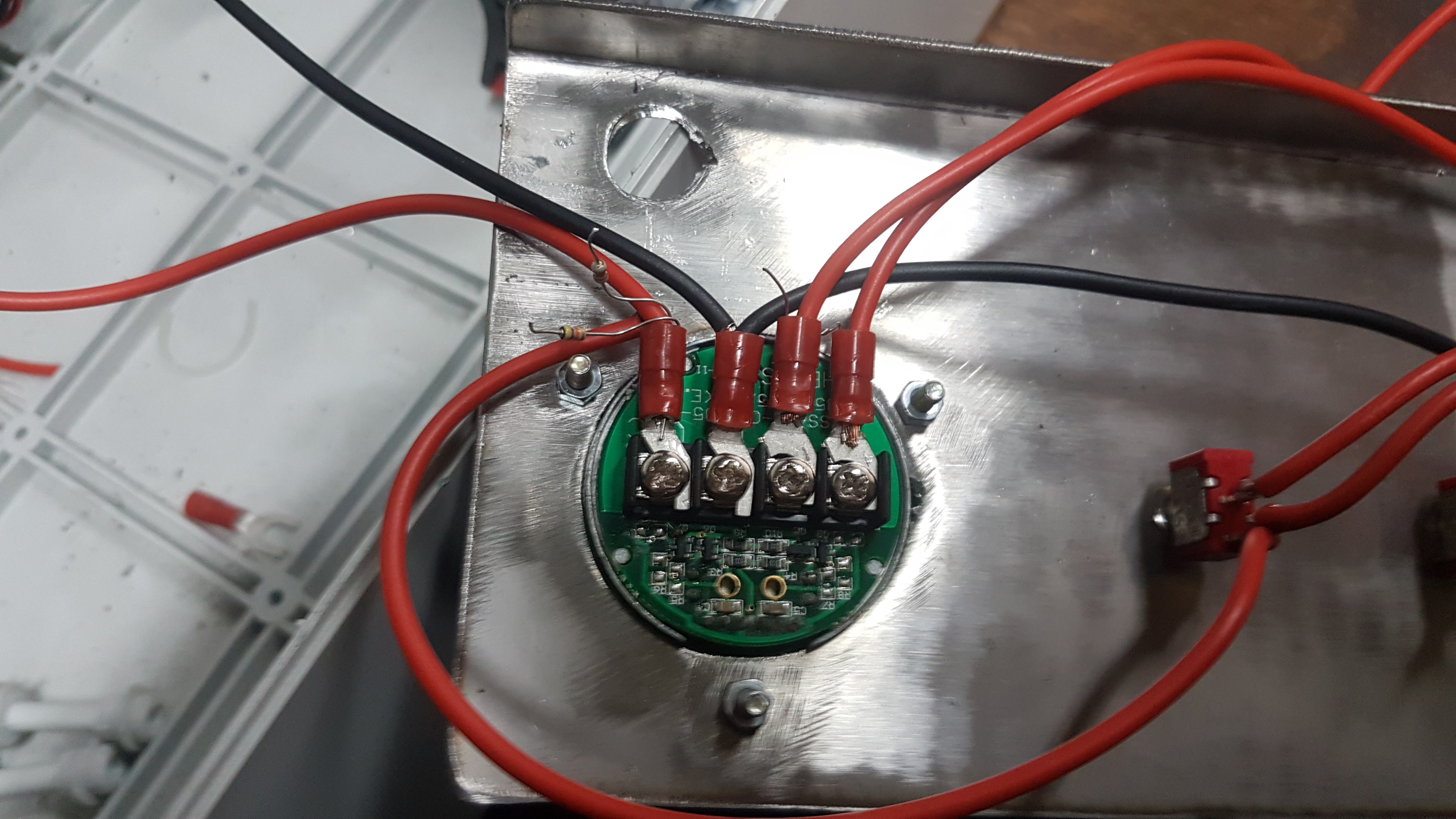

Quello che usava l'encoder in origine.
Ho lasciato il circuito che trovi nella foto.
No, non quello sull'encoder ... ho visto che era collegato con terminali, ed ho pensato che stessi cercando di leggerlo mentre era ancora collegato a qualche altra apparecchiatura ...

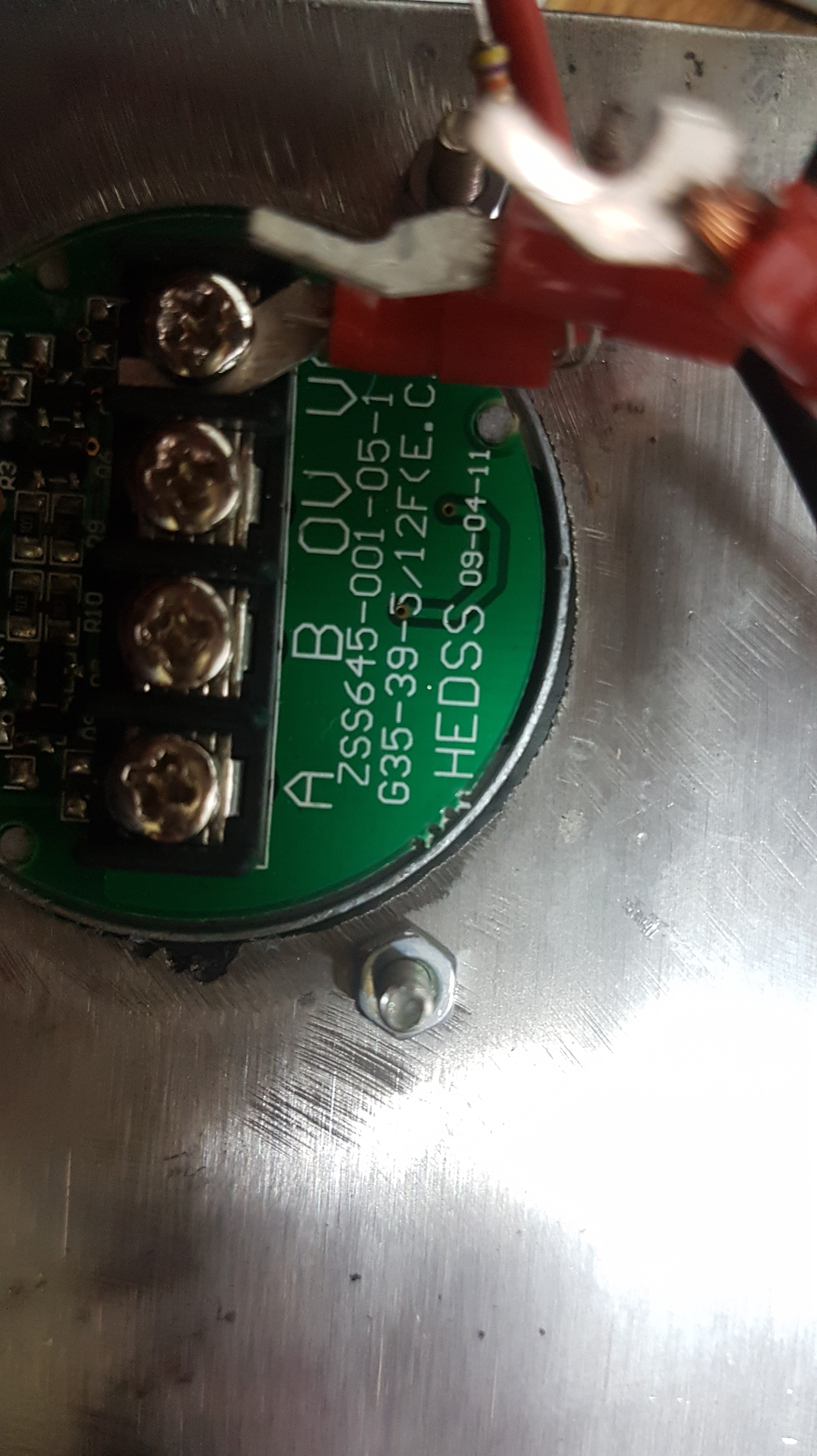

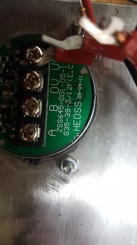

Controlla la foto in allegato :slight_smile:
Ho provato diversi esempi ma niente.
Non riesco a capire che encoder hai ... stando all'unico catalogo della HEDSS che sono riuscito a trovare, il modello a manopola con le viti dietro dovrebbe essere marcato ISM6045, non hanno alcun prodotto che inizia con ZSS645 come quello della tua foto ... a meno che non sia un "custom" non in commercio ...
Comunque se con arduino collegato, sui suoi pin hai i segnali corretti, l'encoder funziona ... pero' tieni presente che quelli sono encoder da CNC, non hanno scatti meccanici, quindi per leggerli correttamente servono per forza due interrupt, e che leggano sia il "rising" che il "falling", oppure che facciano il confronto fra i due segnali in entrambe le situazioni, per non "perdersi" le transizioni non in sequenze complete ...
