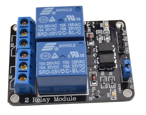

-RELES 2 MODULOS

En algunos casos, noté que al encender los reles da error, como si fuera algún pico de consumo en ese momento quizas.

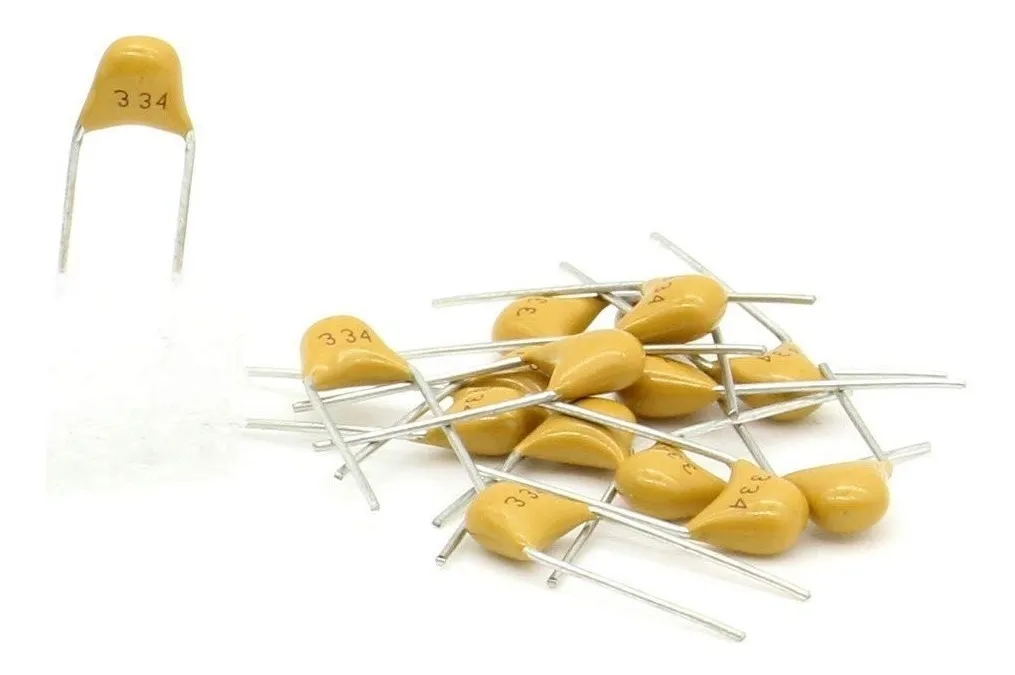

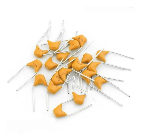

-Tambien he leido algo de colocar capacitores para absorver el pico de consumo de los relés, pero eso ya me sobrepasa y no se que capacitor, ni de que manera colocarlo.
