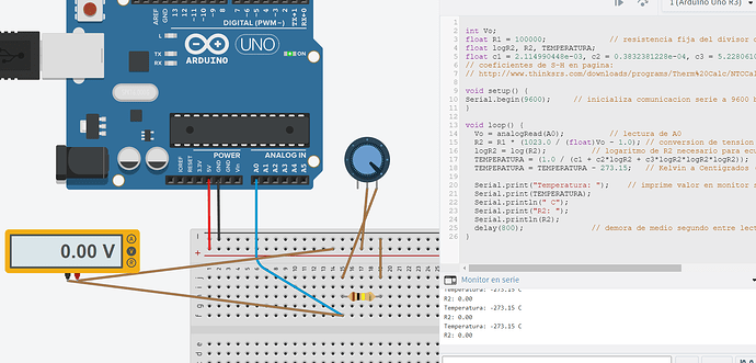

mira, acabo de hacer una simulacion con el primer codigo que he mandado usando las mismas conexiones y me ahorroja los mismos errores a temperaturas cercanas a los 100°. Concluí que hay problemas con el calculo ya que llegando a los 100° la resistencia se vuelve 0 y por ende arroja valores de -273° . Estaria teniendo problemas al armar el calculo. Lo cual, me parece super raro ya que estoy usando el mismo codigo que en varios videos usan y coeficientes similares para termistores de 100k.

te dejare imagenes del valor de la resistencia calculada a medida que muevo el potenciometro que simula ser el termistor de 100k.

Gracias a todos los que se tomaron el tiempo en intentar ayudar. Era una estupidez, tenia que ajustar los coeficientes, mi error fue copiar los mismos valores que he visto en el tutorial de youtube, creyendo que no habria problema al ser ambos termistores de 100k. Ahora funciona correcto, me ayudo bastante hacer la simulacion en tinkercad, ya que gracias a eso me di cuenta que me arrojaba valores de -273° cuando el potenciometro estaba al minimo (simulando el termistor a temperaturas altas) y ahi me di cuenta que debia ajustar los coeficientes y el problema era software no hardware como yo creía. Fue el punto de inflexion en todo este problema!. Estuve a punto de descarta usar termistor e ir directamente por el modulo max6675 y termocupla tipo k :grimacing:
