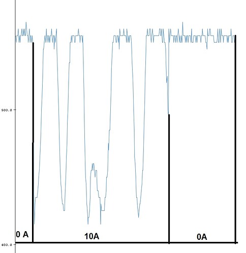

Buenas tardes a todos! Soy Cristian de Argentina y estoy empezando a experimentar con las arduino. Estoy armando un circuito de corriente continua del cual quiero medir la corriente (los valores máximos son de 25Amp). Estoy utilizando el sensor ACS712 para 30Amp y le cargué el siguiente código, el cual no es de mi autoría.

Personalmente le hice unas modificaciones a la linea de AcsValueF que me parecian acordes. Hace unas semanas andaba 10 puntos. Recientemente quise probar de nuevo y no hay respuesta del sensor.
Medí la tensión con un multimetro ante una carga de 10 amperes y hubo una variación de 2.52 a 2.45 volts (Entiendo que debido al efecto hall, baja la tensión por la conexión pero de acuerdo al datasheet del sensor debería estar alrededor de 1.75 V para ese amperaje).

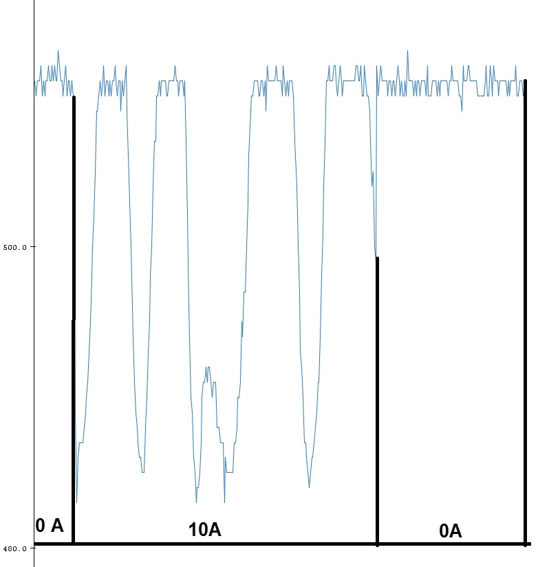

Por último, visualice la señal digital que proporciona (AcsValue) a la tarjeta y resultó el gráfico que adjunto.
En fin, espero que me puedan ayudar.
Desde ya muchas gracias!

Yo creo que de algun modo lo has dañado. No entiendo como porque no hay punto de contacto entre la circulación de corriente y la salida.
Tu frafico muestra valores proximos a 575 unidades del AD? no se que representa el eje Y en tu gráfico.?
Si, a mi también me parece que se dañó. Le di picos de 25 amperes y anduvo muy bien. Ayer estuve probando con un imán en el sensor, había señal pero después le puse corriente y no pasó nada.
En realidad son valores proximos a 520 (1023/02). El eje y representa los valores discretos de señal digital
