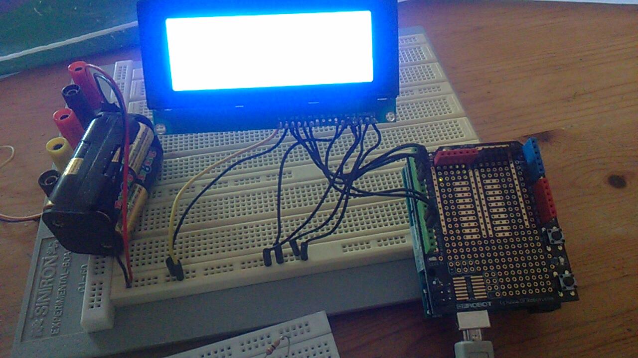

Bonjour, j'ai acheté récemment un afficheur LCd 20*4 compatible avec Arduino pour un projet à rendre dans deux jours.. Le problème c'est que je n'arrive pas à le faire marcher, il n'y a que des carrés blancs qui s'allument (afficheur, schéma de montage et programme en image). Je n'ai pas de potentiomètre et je ne peux pas en obtenir un en deux jours, j'ai essayé de le remplacer par des résistances mais je n'y connais pas grand chose et j'ai l'impression que ça ne change rien ... HELP !

retires le retro éclairage, tu auras peut être des caractères.

J'ai essayé sans rétroéclairage, mais sans succès (photo). De plus, certaines fois les cases se noircissent à intervalle régulier, puis des fois plus aucune case ne s'affiche, c'est assez bizarre je pensais à un problème de branchement mais j'ai tout vérifié ...
Serait-il possible que l'écran soit tout simplement défectueux ,

Salut Laurene13013,
Essaye une résistance de 2K entre le pin contraste (le pin 3 logiquement) et la masse.
Maintenant, il faudra peut-être ajuster suivant ce que tu désires, mais chez moi, 2K c'est parfait tant pour le 1602 que pour le 2004.

[EDIT] Attention à tes soudures... elles sont très grosses et d'après les photos les pin 3, 4, et 5 ont l'air de se toucher...

Merci de l'aide, j'ai essayé avec deux résistances de 1k, mais l'écran est tout bleu, et au moment où il est censé afficher un message, tout les carrés s'allument puis s'éteignent.. Je sais plus quoi faire
tu dois relier le 0 V de ton alimentation et le GND de ton arduino
Je viens de le faire, toujours pas de caractères qui s'affichent, maintenant juste il s'allume puis baisse sa luminosité, la remonte etc.. :confused:
je viens de jeter un oeil à nouveau sur ton schéma.
ru alimente via 6v l'écran au lieu du 5v de la carte.
aucune gnd de l'écran connectée à la carte non plus, donc ca ne peut le faire.
connecte le 5v et le gnd de la carte sur l'écran
D'un point vue personnel, je mettrais aussi les pins data non utilisés de l'écran à la masse.
Essaie aussi de le câbler en 8-bit plutôt qu'en 4, pour voir ce que ça donne
infobarquee, j'ai essayé ce que tu m'as dit mais ça ne change rien, Jambe, je n'ai plus le temps de tout ressouder je crois que mon cas est désespéré :frowning:
