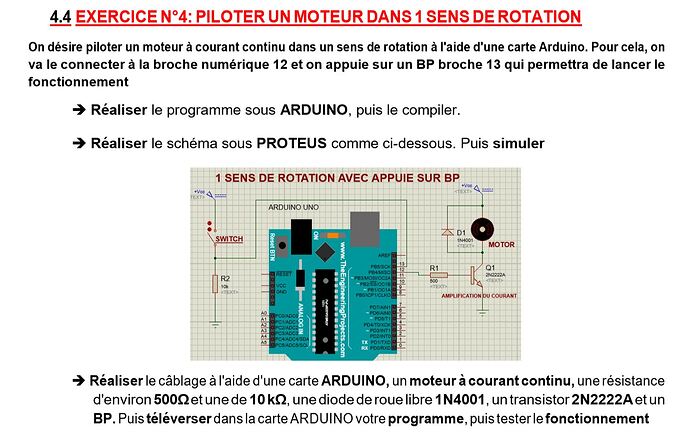

Bonjour à tous, désolé de déranger cette belle comunauté mais jai un problème avec cet exercice qui parle de "faire tourner son moteur dans 1 sens gâce à un interrupteur"
Me voilà bien embeté car mon prof d'sti2d ne nous a pas montré comment coder tout ça
Je fais appel à tous vos conseil et sur ce merci d'avance pour les plus intéressé par ce problème
Ca peut même fonctionner sans la carte Arduino :wink:

yep finalement je l'ai fait tourner sous proteus avec le code suivant :
const int MO = 12;
const int BP = 13;
int test = 0;
pinMode(MO, OUTPUT);
pinMode(BP, INPUT);
test = digitalRead(BP);
if(test==HIGH)
digitalWrite(MO, HIGH);
digitalWrite(MO, LOW);
