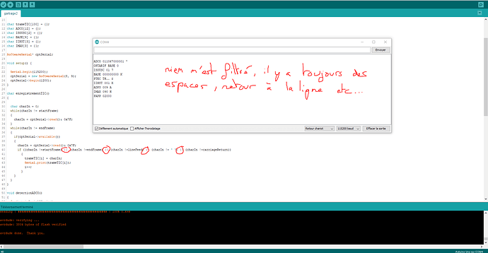

Bonjour,
Je viens enregistrer dans une première boucle while des caractères dans un tableau, lorsque j'affiche ce tableau dans cette même boucle (en même temps que je les enregistre) ça marche nickel et ma trame de caractère s'affiche correctement sur le moniteur série.
Le problème survient lorsque je veux lire ce tableau dans une autre boucle (boucle for), cette fois-ci des des mauvais caractères s'affichent sur le moniteur série et je ne comprends pas vraiment pourquoi.
Voici le code :

En effet, c'est chose résolue, j'incrémente maintenant le i au bon endroit mais il n'y a toujours rien lorsque je veux afficher le tableau avec la fonction lectureTIC().

@iznobe merci pour ta réponse, seulement je veux justement "filtrer" les caractères espace, linefeed, carriage retrurn etc.. pour ne garder et n'enregistrer dans mon tableau seulement les lettres, chiffres et symboles, j'ai fais la modif que tu as conseillée,et avec cette modif les caractères que je veux filtrer s'enregistre quand même dans mon tableau (ce qui est logique car l'opérateur || n'aura besoin que d'une condition pour rentrer dans le if et donc ne rien filtrer).
Je pense que le problème viens d'ailleurs mais là je sèche vraiment.

@iznobe comme je l'ai déjà dis, j'ai essayé ce que tu m'a dis, d'une part ça ne résous rien au problème de base qui est : je n'arrive pas à lire le tableau en dehors de la boucle dans laquelle j'enregistre les caractère dans celui-ci
et d'une autre part quand je lis le tableau dans la première boucle while j'obtiens quand même les caractères que je veux filtrer, ils ne sont donc pas filtré avec la méthode que tu propose, mais avec celle que j'utilise ils le sont, je joins des screenshot au cas ou tu continuerai à ne pas me croire.

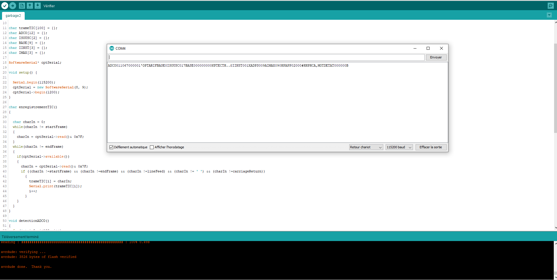

@iznobe euhh je dois être aveugle ou je ne sais pas, mais tu l'a mis exactement au même endroit que moi, si tu regarde les screenshot, il est au même emplacement sauf que le tiens et indenté à savoir juste après le ligne Serial.print(trameTIC*);*
@iznobe je viens de voir que tu as changé ton post au dessus en me conseillant d'emboiter les if(), alors d'une part ça ne résoud absolument pas le problème et ça reviens strictement au même que ma solution avec les &&, je ne vois pas en quoi ça peut poser problème. Je le rappel juste au cas ou car j'ai bien l'impression que tu ne lis pas mes réponses car c'est la 3eme fois que tu me conseil quelque chose que j'ai déjà fais ou quelque chose à coté de la plaque, mais le problème de base est le suivant :
Je n'arrive pas à lire le tableau de la première fonction dans une autre fonction !
Voilà le problème je pense honnêtement que ça n'a rien à voir avec cette histoire de if et de && car je lis très bien le tableau dans cette première boucle avec les if

essaie ce code , pour voir si le tableau n' est pas trop petit comme l' a dit @J-M-L , il se peut qu il y ait plus de 100 caracteres de trame avant la fin et que ca produise un debordement de tableau .
