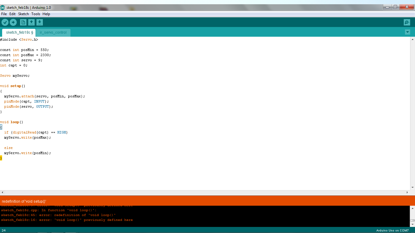

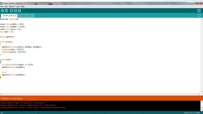

Bonjour,
Je commence dans la programmation de l'arduino, j'ai écris un programme mais il ne veux pas compiler.
message d'erreur : redefinition of "void setup()"
Pouvez-vous m'aidez a trouver une solution ??
Si vous trouvez d'autres erreurs merci de me prévenir :P.
bonjour,
essaye de mettre un { à la fin de ta ligne if
un
]else{
et un autre } pour finir la boucle.
mets aussi en code ton pde, plus facile pour faire une modif :wink:
void loop () {
	if(digitalRead(capt) == HIGH)
		myServo.write(posMax);
		]else{
		myServo.write(posMin);
Merci pour ta réponse rapide !
Malheureusement Toujours rien =s
#include <Servo.h>
const int posMin = 550;
const int posMax = 2330;
const int servo = 9;
int capt = 0;
Servo myServo;
  myServo.attach(servo, posMin, posMax);
  pinMode(capt, INPUT);
  pinMode(servo, OUTPUT);
  if (digitalRead(capt) == HIGH)
étrange, je viens de tester et aucune erreur
Binary sketch size: 2470 bytes (of a 32256 byte maximum)
tu as bien la lib servo?
a moins que ca ne soit ton ide qui bug
oui oui j'ai bien la lib servo, si mon IDE beug quoi doit-je faire?
Un simple redémarrage a résolu mon problème. Mais mon programme ne marche pas...
