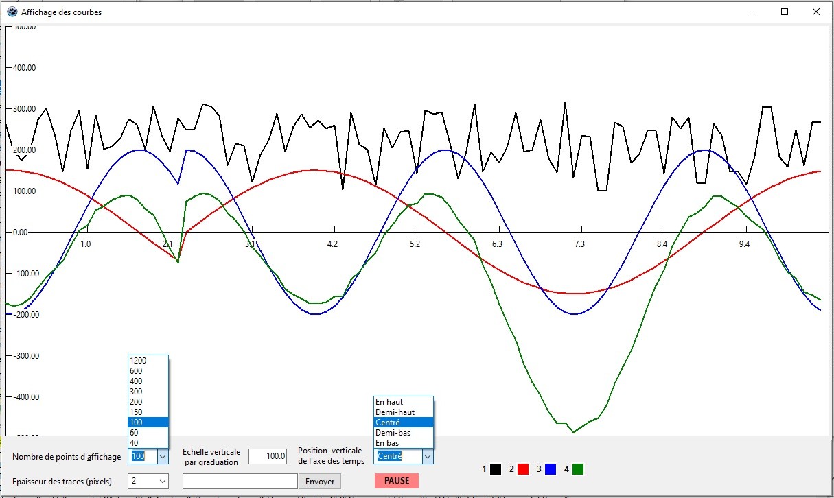

Bonjour à toutes et à tous,
Je n'ai pas eu beaucoup de succès avec ma proposition de vous demander d'essayer le "Traceur de courbes pour Arduino" que j'ai développé.
Je me permets d'insister en vous présentant une version plus finie et plus complète.
LienCom.zip (3.0 MB)
Elle fonctionne sous Windows et Linux ( Windows 10 et Ubuntu 24 LTS chez moi.
Elle est autonome (fonctionnement indépendamment de l'IDE Arduino) ou avec L'IDE en fonctionnement mais avec son moniteur ou traceur série fermé. NOTA : certaines interfaces FDTI ( série <--> USB) nécessitent que l'IDE soit ouvert.
Elle permet, comme le traceur de 'IDE d'envoyer des messages au module Arduino en fonctionnement pour en modifier son comportement par exemple.
Voici une image de ce que cela donne sur le petit sketch suivant :
uint16_t i = 0;
uint16_t tD = 100;
String st;
float crb1, crb2, crb3, crb4;
  if (Serial.available()) {
    st = Serial.readString();
    tD = st.toInt();
  crb1 = random()/1e7+100;
  crb2 = 150*sin(i/10.0);
  crb3 = 200*cos(i/5.0);
  crb4 = crb3+crb2+0.1*crb1-150;
  i++;
  if (i == 100)
    i = 0;
  Serial.print("Crb_A ");
  Serial.print(crb1);
  Serial.print(" Crb_B ");
  Serial.print(crb2);
  Serial.print(" Crb_C ");
  Serial.print(crb3);
  Serial.print(" Crb_D ");
  Serial.println(crb4);
   delay(tD);
Je vous serais reconnaissant de bien vouloir me dire si cela fonctionne chez vous et si vous avez des remarques, améliorations à faire .
