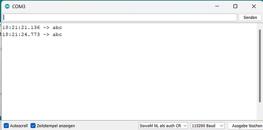

Ein zweites Problem tritt auf, wenn ich Zeichen über den Monitor einlesen will:
char c;
  Serial.begin(9600); // opens serial port, sets data rate to 9600 bps
  if (Serial.available() > 0) {
    c = Serial.read();
    Serial.println(c);
Gebe ich hier abc ein und bestätige mit Enter, erhalte ich folgende Ausgabe im Monitor:
17:21:38.284 -> a
17:21:38.284 -> b
17:21:38.284 -> c
17:21:38.284 ->
17:21:38.284 ->
Also zwei Leerleichen zu viel.

Du hast vermutlich die Zeilenende-Zeichen nicht richtig wiedergegeben. Mindestens eines der beiden hat dir in der Ausgabe eine (zugegebenermaßen kaum sichtbare) Leerzeile produziert.
Tipp: definiere mal c als int c;
Hab car zu int getauscht. Wenn ich jetzt abc und Enter eingebe, erhalte ich als Ausgabe:
18:11:19.406 -> 97
18:11:19.406 -> 98
18:11:19.406 -> 99
18:11:19.439 -> 10
Hallo,
mach da mal ein Serial.print(c); draus.
Beim Monitor stellst Du unten auf "sowohl NL als auch CR"um
Vielen Dank. Hat so funktioniert. Ist das Verhalten dann völlig normal? Normal müsste es ja auch einfach über println() funktionieren, oder?
Hallo,
println hängt ein zeilenende ( LF+CR ) hinten dran printnewline() wenn man so will, damit bekommst Du dann die zusätzlichne Leerzeilen
Über Hilfe Referenz kommst Du auch
hierhin
Nachtrag
Wenn Du noch was fürs unter das Kopfkissen brauchst , finde ich für Einsteiger ganz nützlich.
https://www.arduinoforum.de/referenz.php
Funktioniert ja auch: Schreibt dir eine Zeile je Buchstabe, wie gewünscht. Und "Neue Zeile" ist auch ein Buchstabe im Text "abc<Enter>", je nachdem sogar mal zwei. Im Beispiel mit int statt char ist ein 'a' die 97 und 10 ist das NeueZeile-Zeichen, was man auf diese Weise deutlicher sehen kann.
