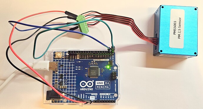

So nun habe ich etwas Zeit gefunden und den Ausbau und den Code zu zeigen.
Ich habe viele codes/sketche aus verschiedenen Beispiel-Bibliotheken und Vorschlägen aus dem Internet versucht. Immer das gleiche: es werten keine Daten ausgelesen.
Hier habe ich mich für die einfachste Variante entschieden.
Wobei ich hier nicht so richtig wusste, welche PINs wirklich richtig sind.
Denn bei andren Beispielen waren andere PINs verwendet.
Hier bei dem einfachsten Beispiel habe deswegen verscheiden PIN ausprobiert. 3 Varianten davon habe ich hier bildlich aufgeführt.
Aber egal welche Variante ich genommen habe. Immer das gleiche Ergebnis, dass keine Daten gelesen werden.
Deswegen hatte ich über Amazon ein andres baugleichen PM2,5 Sensor PMS5003 gekauft und probiert. Leider auch immer das gleiche Ergebnis. Keine Daten.
Was mache ich falsch?

RX auf TX
TX auf RX
Danke, habe ich gemacht. Leider das gleiche Ergebnis: Keine Daten
Hie beide Aufbauvarianten:
Wenn der Uno R4 nur eine Serial Schnittstelle hat muss man Software Serial nehmen, um trennen zwischen Ausgabe zum PC und Ansteuerung des PMS.
Hallo,
der Sensor arbeitet mit 3,3V Level den kannst Du nicht so einfach an einen UNO anschließen der hat 5V
Nutze doch einfach mal das Beispiel p01basic und beachte was im Kommentar da so steht. Anscheinend ist da auch eine eigener Schnittstellentreiber benutzt.

Die Versorgung ist 5V
was aber die meinen mit TTL Pegel @ 3,3V?
Ausgang Pegel TTL ist ja 5V und das der arbeitet auch mit 3,3V Eingang Pegel?

Important: pms5003 uses 3.3V logic.Use converters if required or make sure your Arduino board uses 3.3V logic too
Wichtig: pms5003 verwendet 3.3V Logik. Verwenden Sie ggf. Konverter oder stellen Sie sicher, dass Ihr Arduino-Board ebenfalls 3.3V Logik verwendet.
Nicht das der Sensor schon gestorben ist.
Gib mal den Sketch in Code Tags rein.
Du kannst nichts sehen auf dem Ser Mon der Serial1 ist doch der Sensor
Serial ist dein Serial Monitor, wo her hast du den Sketch, ach ja KI das sagt alles.
Und dazu mit 5 V befeuert AUA

Hier der Anschlussplan vom 2. Video. Diese Variante hatte ich auch ausprobiert:
In allen Varianten, die ich ausprobiert hatte, wurde an 5V angeschlossen !!!
Dein erster Fehler:
Den ganzen bisherigen Ärger hättest du dir ersparen können, wenn du die Hosen früher runter gelassen hättest.
Der zweite Fehler, zu glauben, dass der UNO R4 mehr Gemeinsamkeiten mit dem UNO R3 hat, als die Bauform. Hat er nicht.
Beispiel:
Pin 1 & 0 sind beim R3 Serial, und beim R4 Serial1
Fertig!
Das sollte reichen um dein Problem zu lösen.
3,3 V ist für PMS5003-PIN 3 und 6, die bei dem Arduino NICHT verwendet werden.
Somit hoffe ich, dass die Sensor noch nicht gestorben ist.
Hier habe ich den gekauft. Da steht das alles:
