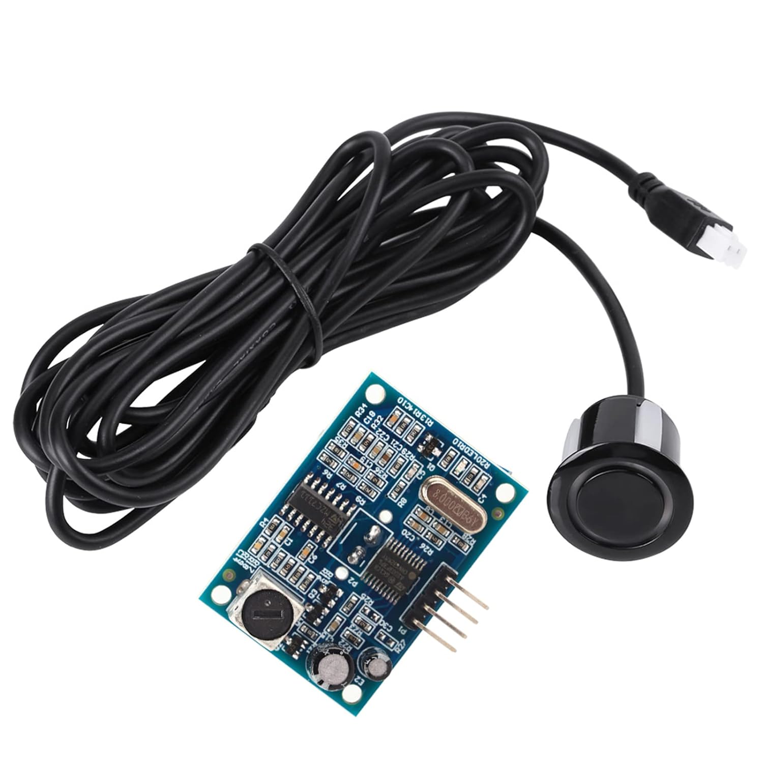

Da Du die Abstandsmessung jahrelang zuverlässig nutzen willst, sehe ich optische Sensoren als problematisch. Ich würde Wasserfeste Ultraschallsensoren vorschlagen (solche wie PKWs in Stoßstangen zur Entfernungsmessung haben).

Ich habe diesen hier gefunden....ich hoffe es ist rechtens den Link zu teilen hier....
5V Ultraschallsensor Wasserdicht Modul JSN-SR04T Ultraschall Entfernungsmessmo dul Mit Wasserdichtem Sensor
OK, somit weiß ich schon welcher Arduino,
Die Frage ist noch, benötige ich weiteres an Hardware, um das Projekt durchzuführen?

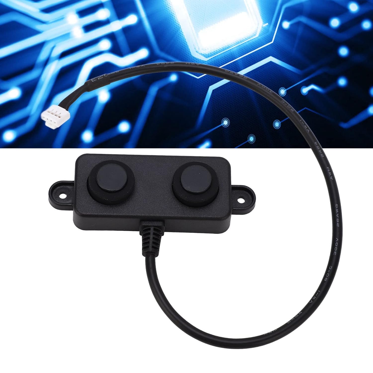

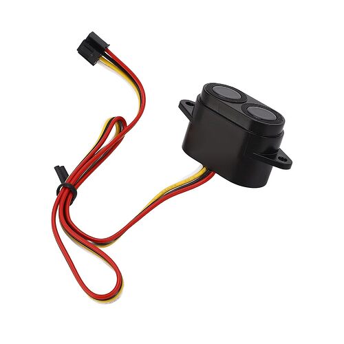

Ich würd' lieber die gekapselten nehmen, z.B.:
Natürlich habt ihr Recht, Klasse......Danke
