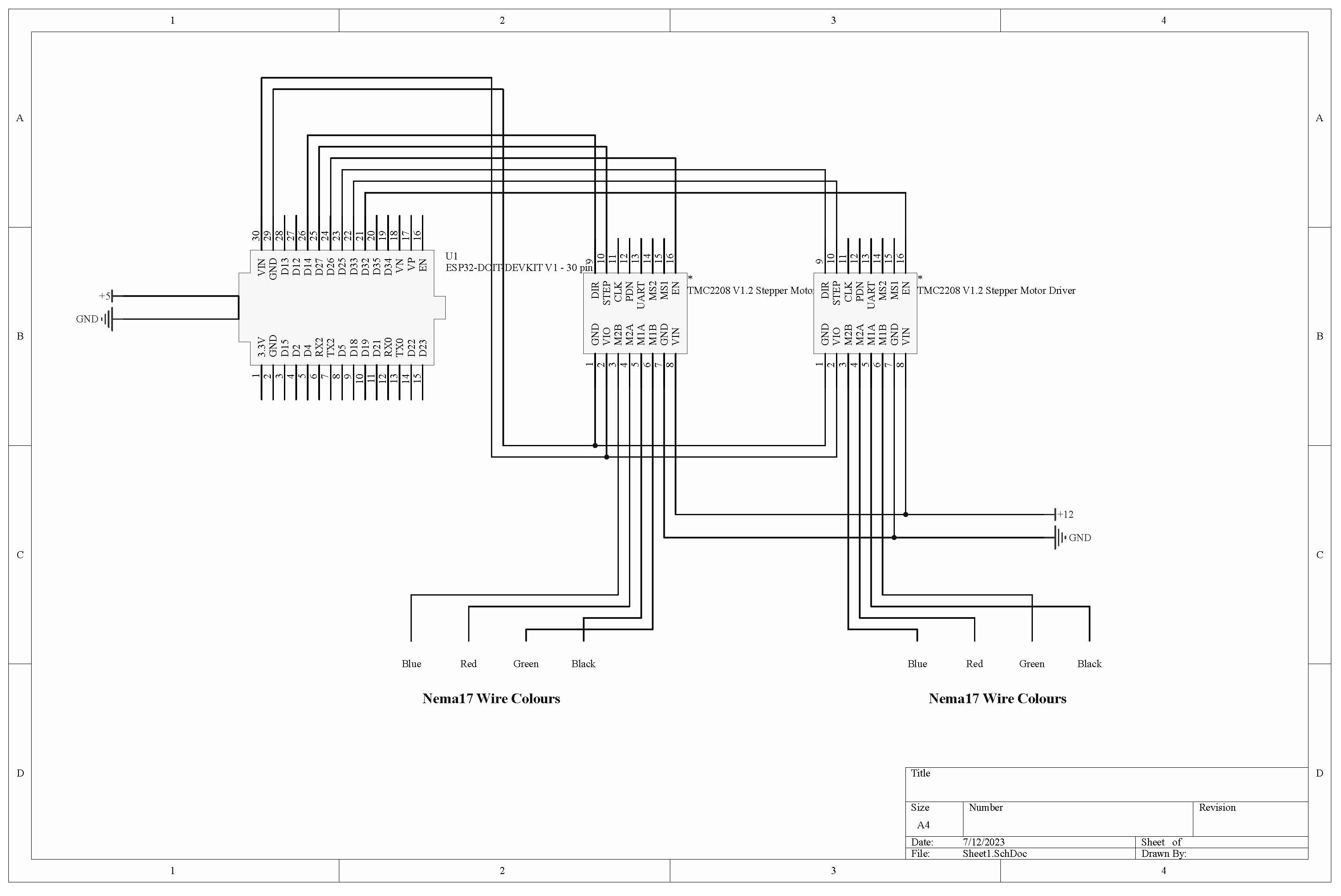

Der Aufbau ist folgender:

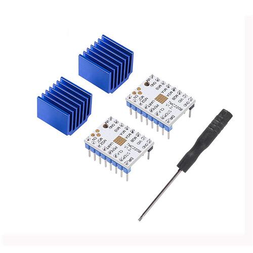

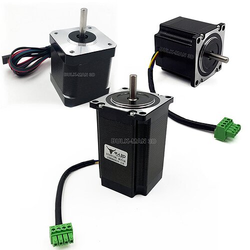

Über einen ESP32 werden zwei TMC2208 angesteuert verbunden mit einem Nema17 Motor.
So könnte ich das Mikrofon auf zwei Aluminiumschienen in der X- sowie Y-Achse verschieben.
Das verschieben auf der x-Achse klappt auch super. Bei der Y-Achse geht es nur nach vorne und wenn ich mein Mikrofon nach hinten verschieben möchte macht mein Nema17 Motor nur ein komisches Geräusch. Wenn ich die Anschlüsse von den Motoren vertausche, dann kann ich ganz normal auf der Y-Achse fahren. Dann tritt das gleiche Probleme aber bei der X-Achse auf. Also konnte ich ausschließen, dass es der Motor ist. Dann dachte ich, es ist der TMC2208, also habe ich diese getauscht, aber das Problem bleibt bestehen, also liegt es auch nicht an den TMC2208. Jetzt bin ich langsam ein wenig Ratlos, was es noch sein könnte.
Der Nema17 wird mit 12vdc versorgt.

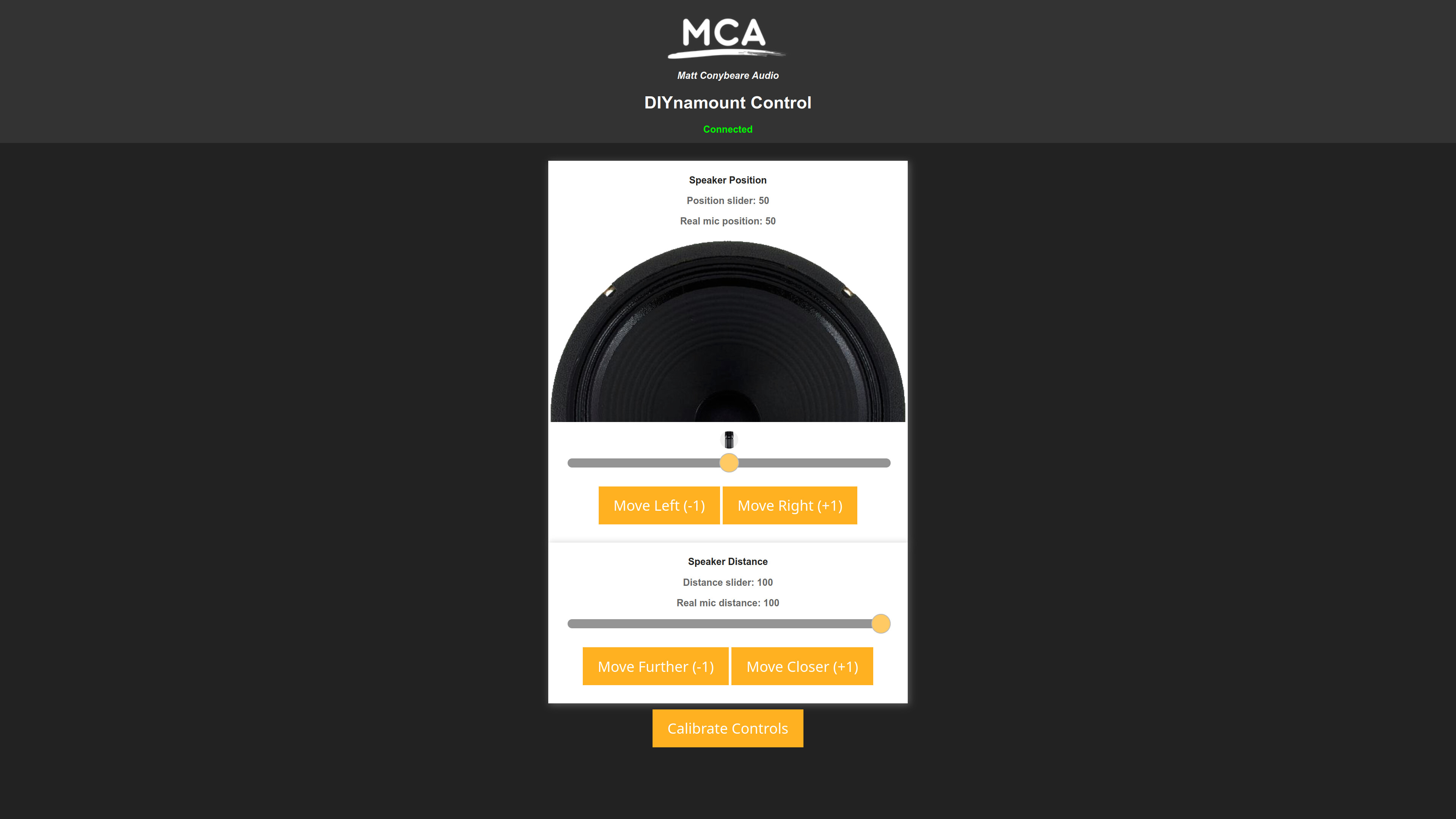

Das Projekt habe ich von GitHub und an meine Bedürfnisse angepasst. (IP Adresse für den Webzugriff wurde abgeändert)

  <div class="content">
    <div class="card">
      <h2>Speaker Position</h2>
      <p class="state">Position slider: <span id="sliderValue1"></span></p>
      <p class="state">Real mic position: <span id="stateposition">%STATE%</span></p>
      <img src="v30speaker" style="object-fit:contain; width:100%%;">
      <p class="switch">
      <input type="range" id="slidersm57" class="slidersm57" min="0" max="100" step="1" value ="50" disabled>
      </p>
      <p class="switch">
      <input type="range" oninput="updateSliderPWM(this)" id="slider1" min="0" max="100" step="1" value ="50" class="slider">
      </p>
      <button id="buttonleft" onclick="updateSliderPWMFromButton(this)" class="button" disabled>Move Left (-1)</button>
      <button id="buttonright" onclick="updateSliderPWMFromButton(this)" class="button" disabled>Move Right (+1)</button>
    </div>
    <div class="card">
      <h2>Speaker Distance</h2>
      <p class="state">Distance slider: <span id="sliderValue2"></span></p>
      <p class="state">Real mic distance: <span id="statedistance">%STATE%</span></p>
      <p class="switch">
      <input type="range" oninput="updateSliderPWM(this)" id="slider2" min="0" max="100" step="1" value ="100" class="slider">
      </p>
      <button id="buttonfurther" onclick="updateSliderPWMFromButton(this)" class="button" disabled>Move Further (-1)</button>
      <button id="buttoncloser" onclick="updateSliderPWMFromButton(this)" class="button" disabled>Move Closer (+1)</button>
    </div>
    <button id="buttoncalibrate" class="button" disabled>Calibrate Controls</button>
  </div>

  const stateconnectionstatus = document.getElementById('stateconnectionstatus');
  let hasConnectedOnceFlag = false;
  function initWebSocket() {
    console.log('Trying to open a WebSocket connection...');
    websocket = new WebSocket(gateway);
    websocket.onopen    = onOpen;
    websocket.onclose   = onClose;
    websocket.onmessage = onMessage; // <-- add this line
  function setUIConnected() {
    stateconnectionstatus.style.color = '#00FF00'
    stateconnectionstatus.textContent = 'Connected';
    document.getElementById("buttonleft").disabled = false;
    document.getElementById("buttonright").disabled = false;
    document.getElementById("buttonfurther").disabled = false;
    document.getElementById("buttoncloser").disabled = false;
    document.getElementById("buttoncalibrate").disabled = false;
    document.getElementById("buttonleft").style.background = '#FFB121';
    document.getElementById("buttonright").style.background = '#FFB121';
    document.getElementById("buttonfurther").style.background = '#FFB121';
    document.getElementById("buttoncloser").style.background = '#FFB121';
    document.getElementById("buttoncalibrate").style.background = '#FFB121';
    document.getElementById("slider1").disabled = false;
    document.getElementById("slider2").disabled = false;
  function onOpen(event) {
    console.log('Connection opened');
    setUIConnected();
    getValues();
    hasConnectedOnceFlag = true;
  function setUIDisconnected() {
    if (hasConnectedOnceFlag) {
      stateconnectionstatus.style.color = '#FF0000'
      stateconnectionstatus.textContent = 'Connection lost. Attempting to reconnect...';
      document.getElementById("buttonleft").disabled = true;
      document.getElementById("buttonright").disabled = true;
      document.getElementById("buttonfurther").disabled = true;
      document.getElementById("buttoncloser").disabled = true;
      document.getElementById("buttoncalibrate").disabled = true;
      document.getElementById("buttonleft").style.background = '#666666';
      document.getElementById("buttonright").style.background = '#666666';
      document.getElementById("buttonfurther").style.background = '#666666';
      document.getElementById("buttoncloser").style.background = '#666666';
      document.getElementById("buttoncalibrate").style.background = '#666666';
      document.getElementById("slider1").disabled = true;
      document.getElementById("slider2").disabled = true;
  function onClose(event) {
    console.log('Connection closed');
    setTimeout(initWebSocket, 2000);
  function updateSliderPWM(element) {
    var sliderNumber = element.id.charAt(element.id.length-1);
    var sliderValue = document.getElementById(element.id).value;
    document.getElementById("sliderValue"+sliderNumber).innerHTML = sliderValue;
//    console.log("updateSliderPWM val:" + sliderValue);
    websocket.send(sliderNumber+"s"+sliderValue.toString());
  function updateSliderPWMFromButton(element) {
    var buttonName = element.id;
    switch(buttonName) {
      case "buttonleft":
        var sliderValue = document.getElementById('slider1').value;
        if (sliderValue != 0) {
          sliderValue--;
          websocket.send(1+"s"+sliderValue.toString());
      case "buttonright":
        if (sliderValue != 100) {
          sliderValue++;
      case "buttonfurther":
        var sliderValue = document.getElementById('slider2').value;
          sliderValue--;
          websocket.send(2+"s"+sliderValue.toString());
      case "buttoncloser":
          sliderValue++;
      default:
        console.log("updateSliderPWMFromButton() case condition not met");
  function connectionLost() {
      setUIDisconnected();
  var connectionTimeout = setTimeout(connectionLost, 10000);
  function onMessage(event) {
//    console.log(event.data);
    setUIConnected();
    clearTimeout(connectionTimeout);
    var myObj = JSON.parse(event.data);
    var keys = Object.keys(myObj);
    for (var i = 0; i < 2; i++){ // this 2 was keys.length before I added two additional object keys which are handled below this loop
        var key = keys[i];
        document.getElementById(key).innerHTML = myObj[key];
        document.getElementById("slider"+ (i+1).toString()).value = myObj[key];
    var stateposition_key = keys[2];
    var statedistance_key = keys[3];
    document.getElementById('stateposition').innerHTML = myObj[stateposition_key];
    document.getElementById('statedistance').innerHTML = myObj[statedistance_key];
    document.getElementById('slidersm57').value = myObj[stateposition_key];
  function onLoad(event) {
    initWebSocket();
    initButtons();
  function initButtons() {
    document.getElementById('buttonleft').addEventListener('click', moveleftclick);
    document.getElementById('buttonright').addEventListener('click', moverightclick);
    document.getElementById('buttonfurther').addEventListener('click', movefurtherclick);
    document.getElementById('buttoncloser').addEventListener('click', movecloserclick);
    document.getElementById('buttoncalibrate').addEventListener('click', calibrateclick);
  function moveleftclick(){
    websocket.send('moveleft');
  function moverightclick(){
    websocket.send('moveright');
  function movefurtherclick(){
    websocket.send('movefurther');
  function movecloserclick(){
    websocket.send('movecloser');
  function calibrateclick(){
    websocket.send('calibrate');
  function getValues(){
      console.log("getValues() called");
      try {
        websocket.send('getValues');
      catch(err) {
  const interval = setInterval(getValues, 2000);
</script>
</body>
</html>
)rawliteral";

Der Schaltplan den ich verwendet habe sieht so aus.
Folgende Bauteile habe ich verwendet.
ESP 32
TMC2208
Nema17
Das einzige, was ich bei meinem Sketch geändert habe ist die IP Adresse und die Gateway Adresse. Ich kann auch auf dem Webbasierten Controller zugreifen.

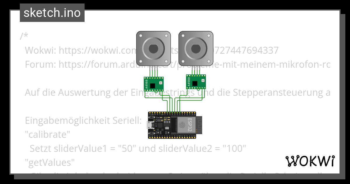

Moin @HotSystems ,
habe mir mal die Mühe gemacht, alles aus dem Sketch zu löschen, das nichts mit der Stepperansteuerung zu tun hat und die Eingabe der Steuerstrings per Serial zu ermöglichen und das Ganze hier eingestellt:
Eingabemöglichkeit Serial:
"calibrate"
Setzt sliderValue1 = "50" und sliderValue2 = "100"
"getValues"
Gibt die Inhalte der beiden o.a. Strings über die Serielle Schnittstelle aus
"1sX" mit X = 0 bis 100
Setzt sliderValue1 auf den Wert X
"2sX" mit X = 0 bis 100
Setzt sliderValue2 auf den Wert X
Danach sollte die Ansteuerung der Stepper den Eingaben entsprechend funktionieren ...
Das Setzen der relevanten Variablen habe ich (hoffentlich) nicht angefasst:

Der komplette Testsketch, nicht schön, aber schnell erstellt ...
  Wokwi: https://wokwi.com/projects/416080727447694337
  Forum: https://forum.arduino.cc/t/probleme-mit-meinem-mikrofon-roboter-esp32/1327686/3

Ich müsste dann trotzdem noch Sachen von meinem alten Sketch einarbeiten, da ich ja den Mikrofonroboter über mein Handy/Webbrowser nutzen möchte.
So kann ich ihn von meinem Kontrollraum aus steuern.
Das Interface sieht so hier aus.
Das Ziel durch die Control Webpage ist, dass er so etwas näher an den sehr teuren Dynamount Mic Robot rankommt, der über eine App gesteuert wird.

Der Sketch ist nur zu Testzwecken gedacht. Durch das Zerlegen in einzelne Funktionen lässt sich die Fehlerursache nach und nach eingrenzen.
Wenn es mit der seriellen Ansteuerung läuft, kann man sich auf die Webansteuerung konzentrieren. Wenn die einzelnen Funktionen i.O. sind, integriert man sie einzeln nach einander, wenn dann ein Fehler auftritt, liegt es am Zusammenspiel mit dem zuletzt integrierten Teil.
