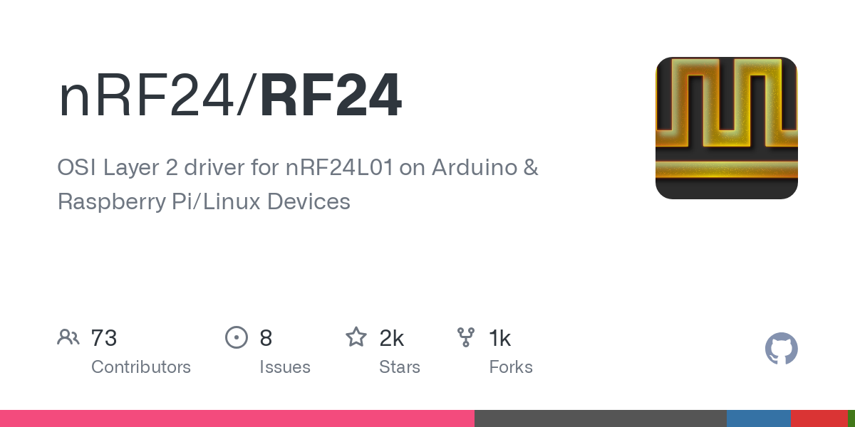

Die nRF24 sind normaler weise sorgen los, mit welscher Spannung werden die befeuert. Persönlich nutze alle drei Modele. Benutzt wird Nano V3 und ESP32.
Als Bibliothek wird genutzt
Zeig mal dein Hardware Aufbau. Die 3V3 Schiene des Nanos, gestellt vom CH340, reicht ohne Pufferung nicht um ein nRF24 zu versorgen.
