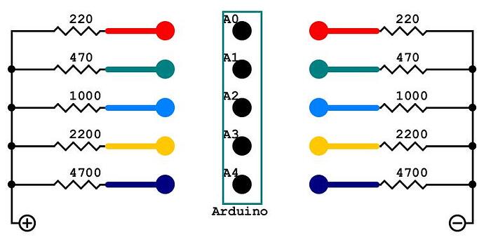

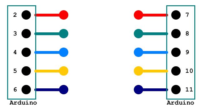

Il mio problema e' il seguente: ho da una parte 5 cavi di colore diversi e da un'altra parte altri 5 cavi con i colori dell'altro lato.Quindi in totale 10 cavi. Questi vanno collegati a due a due a delle viti colorate. Se i 2 cavi dello stesso colore sono collegati alla vite di quel colore, allora suona un buzzer.
Avevo pensato di porre una resistenza fissa e altre reistenze diverse per ogni colore, in modo da calcolare col partitore la caduta di tensione su ogni resistenza.
Pero' non ho idea di come possa rilevare il valore di una resistenza. Qualcuno puo' darmi qualche spunto?

Ok quindi confermi quello che ho scritto.
Quando due fili toccano la stessa vite ovviamente sono in contatto tra loro, e con la vite, per cui il tutto si riduce a come identificare quando un filo tocca una delle viti (e quale) e se il filo è dello stesso colore far suonare il buzzer.
Ci possono quindi essere vari metodi per implementare questa cosa, il problema è che con un partitore resistivo (o sulle 5 viti, o su 5 fili, il problema non cambia) ti servirebbero comunque 10 ingressi analogici, e Arduino UNO ne ha solo 6 (a proposito, non ci hai detto quale board Arduino hai o intendi usare), per questa implementazione dovresti quindi usare una Mega. Se va bene, allora io farei un partitore resistivo sulle 5 viti (4 resistenze diciamo da 1K ed una da 4K7, vedi QUI un esempio), quindi ogni filo è collegato ad un ingresso analogico, diciamo i primi 5 da A0 ad A4, gli altri da A5 ad A9, ed ognuno anche ad una resistenza di pull-down da 4K7. Quando due fili dello stesso colore (es. A1 ed A6) toccano la stessa vite, avranno la stessa lettura quindi farai suonare il buzzer.

La vedo semplice senza usare partitori, tutto in digitale su una UNO
Serve per forza usare partitori?
Anche così si può fare su una UNO, con una certa semplicità

A me pare di aver capito che vuole irconoscere solo se determinati fili sono collegati insieme
per fare questo basta fare un collegamento del genere e controllare se su un ingresso analogico c'e' esattamente la meta' della tensione

La notte porta consiglio, sono sicuro di starci in una UNO anche nella versione tutta analogica, ma confermo: usando resistenza calibrate
brunello22:
Geniale, migliore della mia soluzione!
brunello22:
e se, per esempio, i due fili rossi fossero collegati ad A1 invece che ad A0?
Oppure se si collegasse il verde, il blu, il giallo e il viola di destra col rosso di sinistra? Magari sul piedino del viola....
Tenuto conto delle tolleranze ci si potrebbe ancora stare...
Standardoil:
Hm, hai ragione, mi ero entusiasmato alla soluzione di brunello e non ho notato che qualquadra non cosa...
Tra l'altro aggiungo anche che se gli input analogici sono lasciati float avremo letture sballate semi random, fino a che non si collega almeno un puntale.
Mi sa che alla fine la soluzione più realizzabile è la mia, col Mega
ma mi intriga il problema, vediamo se si trovano altre soluzioni.
Non serve un mega, basta una UNO, con 17 righe di codice si fa, lo ho già detto, in digitale
Anche volendo fare un coso analogico, basta una UNO
Il difficile è farlo, volendo, con un solo partitore, e un solo ingresso analogico
Ecco, questa è la vera sfida
