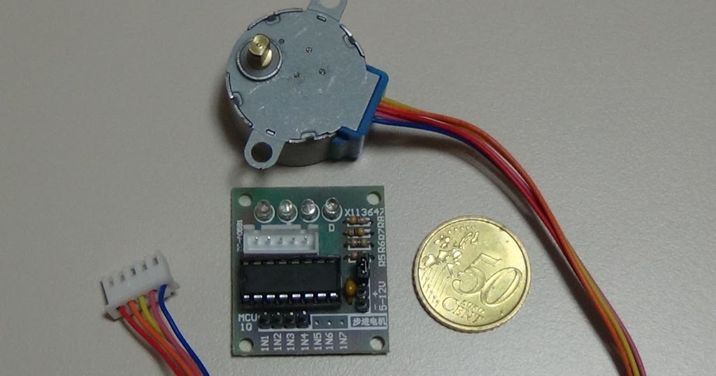

Per quello che vuoi fare è molto meglio utilizzare il motore pp che già di suo è ridotto con una serie di ingranaggi interni, il limite di quel motore è la pochissima forza, ma se fai un buon meccanismo senza troppo attriti o che peggio si inceppi ce la fai benissimo a ruotare la piattaforma con il binario, nella meccanica inserisci anche un finecorsa in modo che una volta acceso il tutto si possa resettare su un punto preciso, i motori pp al contrario dei servocomandi non hanno una retroazione per sapere la posizione raggiunta, devi partire da una posizione nota e poi tenere il conto dei passi eseguiti.

Per tenere alto il tuo appetito ti dico che secondo me la cosa che hai in mente si può fare e non richiede conoscenze da scienziato. Sicuramente il motore da usare è il passo passo. Hai fortuna che essendo ridotto con un rapporto 1/64 hai una buona precisione per allineare perfettamente i binari, ma dovrai studiare il modo di fissare un riferimento preciso con un sensore di allineamento, un "punto zero" da cui poi sviluppare i movimenti.
QUale è il diametro della piattaforma rotante? Immagino una trentina di centimetri. Con il motore che hai un passo vale 0,088 gradi, il che vuol dire circa 0,46 millimetri con il diametri ipotizzato. Forse troppo. Per fortuna gli step motor possono essere pilotati anche a mezzo passo, un quarto di passo, e anche ancora con maggior precisione, ma serve un controllore un po' più sofisticato. Ne parleremo se il progetto avanza. Inoltre gli ingranaggi di quel motore sono di plastica, e inoltre l'inevitabile lasco produrrà imprecisione e instabilità. Non a caso le tavole rotanti che si usano in ambito industriale sono molto costose, perché richiedono una meccanica molto raffinata e precisa. Nel tuo caso posso ipotizzare una soluzione mista, in cui prima posizioni il motore dove vuoi, e poi con un piccolo elettromagnete e un fermo a cuneo allinei perfettamente i binari. Fra l'altro credo che questo avvenga anche nelle piattaforme girevoli ferroviarie "vere" :slight_smile:
Una alternativa più "meccanica" potrebbe consistere in una coppia di ingranaggi, uno grande come quasi tutta la piattaforma e uno piccolo azionato dal motore, oppure una corona circolare dentata con lo stesso principio, anche fatti di plastica, magari stampati in 3D. Pensaci.
Intanto ti saluto e ti lascio un link dove parlano del motore passo passo che hai tu e di come azionarlo, come antipasto per lo studio vero che dovrai affrontare.
