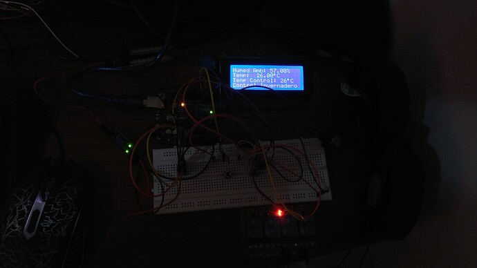

Programar dos pulsadores que cambien el valor de una variable
Cordial Saludo.
De antemano muchas gracias por la colaboración que ustedes me puedan brindar.
Me encuentro realizando un proyecto universitario que consiste en el siguiente sistema:
A través del micro-contralor arduino UNO y la adaptación de dos sensores, el primero y más importante el sensor DHT11 que detecta humedad relativa y medida aproximada de temperatura y el segundo un sensor de humedad relativa del suelo. Además verifiqué con pruebas que la conexión del circuito entre la proto-board y el arduino está correcta y pude adaptar un módulo de 4 relay conectados a dos fan-cooler de pc.
De todo este trabajo, pude lograr que los fan-cooler se activaran automáticamente, solo si la temperatura tomada por el sensor DHT11 sobrepasa un umbral definido en la programación, como temperatura de control. Adicionalmente logré que los valores tomados aparecieran en una pantalla LCD de 20*4 caracteres.
No obstante, para no depender de un pc con el IDE de arduino UNO, deseo que dos pulsadores con conexión pull up de resistencias de 10k cada uno, cambien el valor de la temperatura de control (uno sumando grados celcius y el otro restando grados celcius) para que así el usuario pueda adaptar esta temperatura de control manualmente de acuerdo a la lectura de temperatura del sensor DHT11 y se activen los fan-cooler.
Con respecto a la conexión en el circuito de los pulsadores, estoy seguro de que están bien conectados por que con un código pude hacer que con un pulsador se prendiera el led del pin 13 del arduino UNO y con el otro pulsador se apagara. Entonces en teoría creo que mi error está en la programación.
Soy novato programando en Arduino, pero todo el código que hice, después de mucho investigar, cumple con las funciones de mostrar los valores en la pantalla LCD y activar los fan-cooler si se sobrepasa la temperatura umbral, pero sinceramente con los pulsadores no he podido.
Sobre la programación de los pulsadores, el conocimiento que tengo es:
Se hace con condicionales if y else.
Debe haber un contador.
Debe haber Booleanos.
Para que se cumpla la acción de sumar o restar a la variable de temperatura de control cuando se presiona un pulsador, ésto se debe acompañar con la acción de encendido y apagado de un led.
En mi caso el led del pin 13 del arduino.
Espero que me haya hecho entender e insisto muchas gracias por su colaboración.

Eres universatario y has leído mucho por eso te pregunto:
que crees que hace esto en tu código?
delay(10000);
y lo tienes varias veces!! Y tmb varias veces delay(7000);
Te lo diré de modo simple: SIN PALABRAS!!
No hay codigo que funcione con DELAY!!
Te voy a pedir que por favor, leas las normas del foro y que cada vez que postees una imagen, un código y/o error o un enlace uses etiquetas.
Ahora edita tu último post porque cometiste justamente dos faltas.
1. La imagen debe verse y 2) el enlace debe estar con etiquetas.
en tu primer post lo hice yo pero esperaba que te dieras cuenta pero no fue el caso.
1er hilo de cualquier sección.
Ahora he modificado tu código usando millis() verifica si se comporta como antes o mas o menos.
tambien observa el comportamiento de Control, no veo que muestres el valor de Control ni en el puerto Serie ni en el LCD por lo tanto, como te das cuenta si sube o baja?

      return;
  Serial.print("Humedad: ");
  Serial.print(h);
  Serial.print(" %\t");
  Serial.print("Temperatura: ");
  Serial.print(t);
  Serial.println("C   ");
  lcd.setCursor(0,0);
  lcd.print("Humed Amb: ");
  lcd.print(h);
  lcd.print("%");
  lcd.setCursor(0,1);
  lcd.print("Temp:  ");
  lcd.print(t);
  lcd.print((char)223);
  lcd.print("C   ");
  lcd.setCursor(0,2);
  lcd.print("Temp Control: ");
  lcd.print(Control);
  lcd.print("C");
  lcd.setCursor(0,3);
  lcd.print("Control Invernadero");
