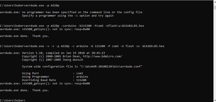

Bonjour,
Mon problème est le suivant je souhaite programmer un processeur avec une carte UNO a partir d'un fichier .hex dont je dispose sur un ATMEGA328 P qui contient semble t-il un bootloader que j'ai acheté pour cette occasion et j'ai essayé plusieurs situations:
En premier je suis sous Windows 10 avec une carte AELEGOO UNO R3
Logiciel IDE Arduino 1.8.12
Logiciel ATMEL STudio7
Le fichier GCA101LBS.hex qui est mon fichier que je souhaite implanter dans la mémoire flash.
Premier essai avec Studio7 il y a la possibilité de graver avec le simulation qui semble fonctionner et le mode STK 500 dont je ne dispose pas mais avec la simulation rien n'est gravé.
Deuxième essais j'ai essayé la commande AVRDUDE.exe et le système n'est pas reconnu alors qu j'utilise ma carte UNO pour tout les exercices Arduino et qu'elle fonctionne parfaitement sur le port USB nommé COM3
Je joins une copie d'écran de la situation N° 2.

Un truc pas très clair, le processeur que tu veux programmer est installé sur la carte Arduino à la place du processeur d'origine ou bien tu utilises la carte Arduino comme programmeur, auquel cas, as-tu chargé le programme arduinoISP dans la carte Arduino?

Les microcontrôleurs achetés à l'unité peuvent avoir déjà un bootloader ... ou pas tout dépend du sérieux du marchand.
Non seulement ils sont souvent vierges mais en plus ils sont en configuration "tests usine sous pointes".
C'est à dire qu'ils tournent sur leur oscillateur interne à "approximativement" 8 MHz et un diviseur horloge par 8 est aussi en service ce qui fait qu'ils tournent à 1 MHz.
Il y a donc deux opérations distinctes à faire : configuration des "fuses" pour avoir un fonctionnement à 16 MHz sur quartz externe et chargement du bootloader.
Arduino fait le tout sous le même nom "Gravure de la séquence d'initialisation". Il est utile que tu saches que même si tu ne vois qu'une seule opération en réalité ce sont deux opérations distinctes qui sont faites en série.
Cette opération se fait sur des pins particulières.
Juste après le Reset les pins qui sont connues pour être celle du SPI sont provisoirement en mode ISP (In Situ Programming) c'est ce qui permet d'écrire n'importe quel programme, dont le bootloader.
Une fois le Reset terminé ces pins prennent leur fonction définitive soit E/S numérique classique soit SPI quand il est activé.
Voilà pourquoi il faut respecter scrupuleusement les indications fournies ça et là.
La "Méthode" Arduino consiste à charger dans une carte UNO le programme qui transforme cette carte en programmeur.
Il existe aussi des programmeurs tout faits comme USBasp ou TinyUsb qui font l'opération plus simplement avec un câblage plus simple à gérer pour quelques euros (moins cher qu'une UNO vendue par Arduino).

Tu as une ou deux cartes Uno ?
Parce que le microcontrôleur à programmer il va bien falloir le placer quelque part ?
Si tu n'as pas de programmeur c'est la carte UNO qui sera transformée en programmeur et donc qu'est-ce tu fait avec le microcontrôleur à programmer.

1er essai:
implantation d'un bootloader dans la flash.
chargement de ArduinoISP sur ma carte Uno téléversement
Utilisation de circuit=Arduino - port COM3 - programmateur =Arduino as ISP
Graver la séquence d'initialisation
Résultât : Erreur de signature il semble qu'il y ai eu plusieurs réessaies utiliser le -F de la commande
ce que j'ai tenté sans sucées.
2eme Essai
Implantation d'un bootloader dans la flash de ma carte Uno
j'ai utilisé le programme bootloader ATMEGA328 8 Mhz internal clock car je ne dispose pas de quartz sur le board qui supporte le micro à charger.
Résultat : Une erreur lors de la compilation avrdude qui dit q'un fichier est défini mais non présent en fait quand je vais contrôler si ce fichier existe c:\users\huber\AppData\local\Arduino15\packages\Atmega328 Standalone 8 Mhz Internal clock\hardware\avr\1.0.0 .
En fait à la place d'un répertoire bootloaders il existe un fichier boards.txt qui comporte plusieurs lignes et en particulier celle qui m'intéresse contenant ATMega\ATMegaboot_168_ATmega328_pro- mais à priori avrdude ne sait pas utiliser ce fichier en argument.Que puis je Faire .Toute information me serait utile et Merci de votre concours
