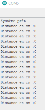

Je viens de tester le code en serial j'obtiens ca en retour d'info:
contrairement au test que j'avais fait la première fois avec ce code:

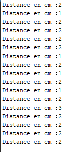

Ou la les valeurs sont cohérentes:
il manque le
pinMode(trig, OUTPUT);
dans les setup()
vérifiez que tout fonctionne avec

  long cm = lireDistanceCm();
  Serial.print("Distance en cm :"); Serial.println(cm);
Oui la ca fonctionne ! :+1:
OK
