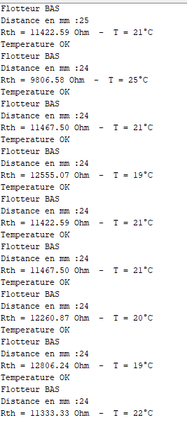

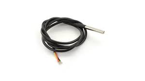

J'ai ce code qui fonctionne actuellement que je fais évoluer, j'ai actuellement rajouter une thermistance, pour avoir la température de l'eau de l'aquarium.
modèle de la sonde étanche NTC 3950 10K: lien
j'ai trouver un bout de code sur le net qui fonctionne que j'ai ajouté au projet de base, la précision laisse a désiré :
Pensez-vous qu'il soit possible d'amélioré la précision de la température ?
Le code général est-il clair ? Peut-il être optimisé ?

  Serial.println(F("Système prêt"));
long mm;
mm = lireDistanceEnmm();
Serial.print("Distance en mm :"); Serial.println(mm);
//***********************TEMPERATURE EAU************************
//Calcul de la tension sur la borne analogique
double valeurAnalog = analogRead(PIN_NTC);
double V =  valeurAnalog / 1024 * V_IN;
//Calcul de la résistance de la thermistance
double Rth = (Rref * V ) / (V_IN - V);
Serial.print("Rth = ");
Serial.print(Rth);
//Calcul de la température en kelvin( Steinhart and Hart)
double kelvin = SteinhartHart(Rth);
short int celsius = kelvin - 273.15; //Conversion en celsius
Serial.print(" Ohm  -  T = ");
Serial.print(celsius);
Serial.print("°C\n");
delay(5000);
if (celsius > 30)
      Serial.print("Temperature trop haute\n");
  else if (celsius < 17)
      Serial.print("Temperature trop basse\n");
      Serial.print("Temperature OK\n");
if (digitalRead(flotteur) == LOW)
    Serial.print("Flotteur HAUT\n");
      Serial.print("Flotteur BAS\n");

Merci d'avance :wink:

Pourquoi ne pas avoir adopté un capteur numérique DS18B20, précis à 0.5° ?
