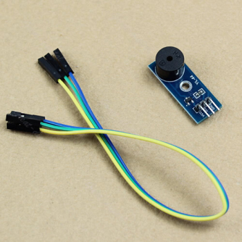

un buzzer (alarme sonnore) "Passif Buzzer"
, led (alarme visuelle)

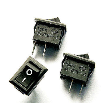

interrupteur on\off,

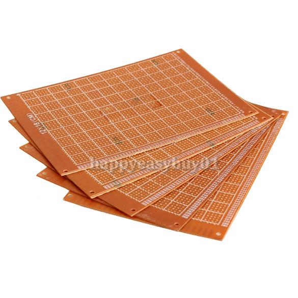

carte "Prototype Copper PCB universelle expérience Circuit Board matrice 5 x 7 cm"

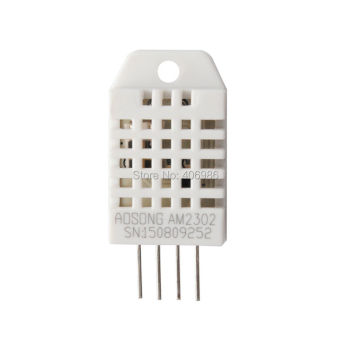

capteur d'humidité "Dht22",

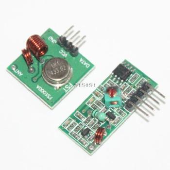

Pour la communication entre les deux boitiers plusieurs choix:
- module RF 433 MHZ
ou
- NRF 24L01 2.4 GHz

Salut,
Tu as fait un bon choix pour la méga et pour la communication de mes carte j'avais utilisé des modules 433,92Mhz (module peut fiable mauvaise qualité) avec librairie typeManchester,RCSwitch,virtual wire pour le codage.
bonjour,
j'aurais voulu savoir avec tes modules 433,92Mhz combien avais-tu de portée?
Merci pour ta réponse.
Bonjour,
Mes émetteur avait une portée de 40 à 50 mètres environ mais normalement il devrait avoir une porté de 100 Mètres si on rajoute une antenne (un fil a souder) et les 5V à son bon fonctionnement.
