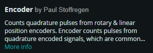

C'est un encodeur en quadrature qui se gère aisément avec une bibliothèque comme celle-ci:
Un Wiki à ce propos.
Si tu t'en tiens à cette seule fonction de pendule, un UNO devrait suffire.
