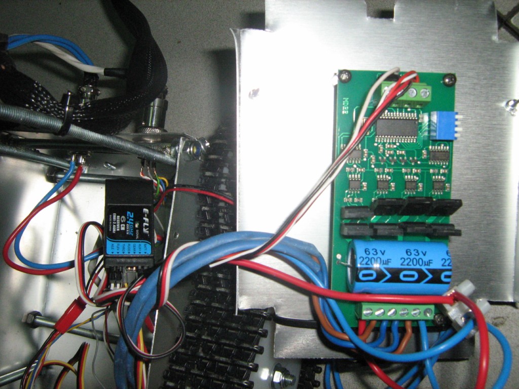

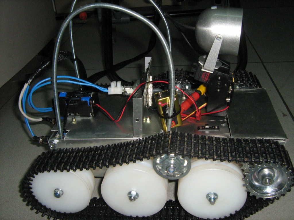

Os pongo una fotillas del aparato, este esta en construccion y en pruebas, es el que tengo para trastear y ver si puedo hacer este proyecto con arduino.
Por favor si me podeis especificar que placas necesito, asi voy buscando proveedores y precios.
Con respecto a la comunicacion estoy investigando esa que me sugeris haber que necesito.
Las fotos son del robot, y la emisora.

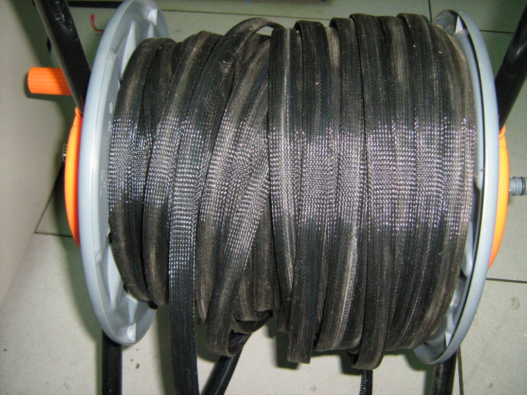

Del robot vista lateral. Vista de la placa MD22 y del receptor. y vista del rollo de 100m de cable.
Se me olvidaba el robot pesa 4,20kg.
