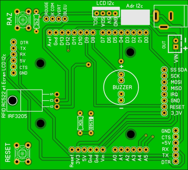

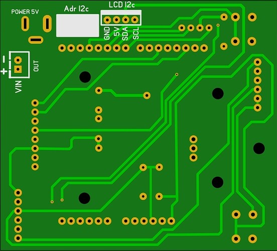

Bonjour
J'arrive un peu tard peut être mais il y a quelque temps j'ai réalisé une interface RFID qui permet de commander un relais ou une gâche électrique a l'aide de
<arduino UNO
interface RFID
Un PCB de conception perso pour installer le tout
un écran LCD (optionnel mais pratique pour les manipulation il peut être retiré après la mise en service du système)
Le fonctionnement:
Après avoir téléversé le programme le système attends le passage d'une carte ou d'un badge
sur le lecteur RFID qui déterminera le MASTER Badge ( badge qui servira d'administrateur pour
le montage).
Une fois que le Master badge est enregistré on pourra ajouter ou retirer 1 ou plusieurs badges
dans la base créer au sein de l'arduino.
il peut piloter une sortie pour commander quoi que ce soit sous 12V
Au demarrage du systeme on place un badge quelconque qui devient le MASTER BADGE
Pour ajouter des badges dans la base il suffit de présenter le Master Badge et le système
rentre en mode programmation , ensuite on place un second badge si il n'a jamais été présenté il est
enregistré dans la base et autorise l’accès Si le badge existe dans la base il est supprimé , on représente le Master Badge pour sortir du mode programmation
Dans le cas ou l'on veux supprimé l’accès a un badge on présente le MASTER Badge (mode programmation) on présente le badge a supprimer et le tour et joué pour sortir du mode programmation il suffit de représenter le MASTER badge
Peut être une autre solution
Autorisation_Ouverture_et_memorisation_avec_LCD_V2.ino (23.9 KB)
