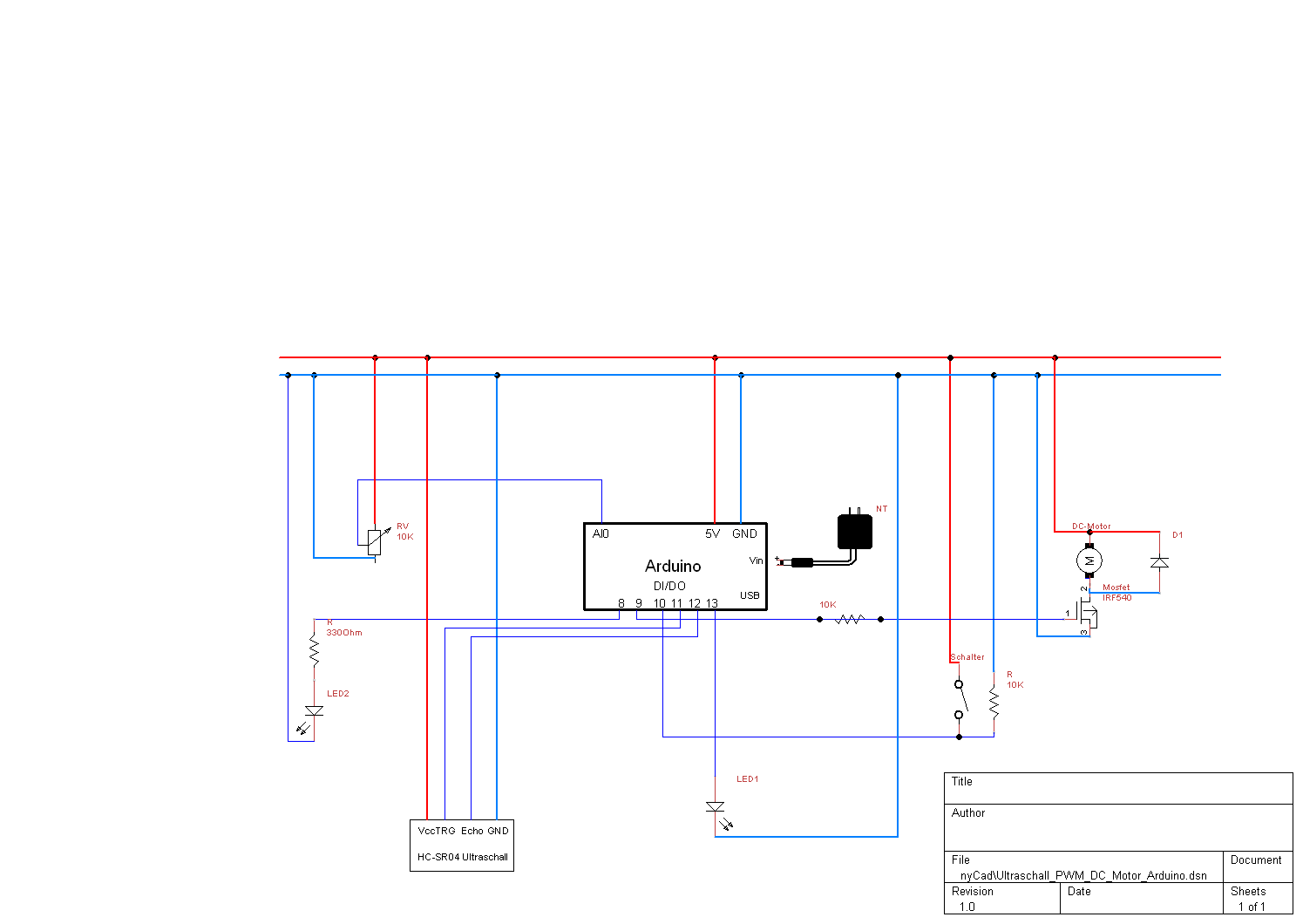

Hallöchen,
ich habe eine Schaltung zur PWM aufgebaut, in Kombination mit einem IRF540 Mosfet, um einen kleinen Motor aus dem Arduino Starterkit drehzahlzuregeln und dem HC-SR0 Ultraschallsensor zur Abstandsmessung. Bei einem gewissen Abstand, soll der Motor abgeschaltet werden. Die Drezahl des Motors wird über ein 10K-Potentiometer geregelt. Eine Diode in Sperrichtung habe ich parallel zum Motor auch drin.
Folgendes Problem:
Sobald ich den Motor mittels Poti laufen lassen will, misst der Ultraschallsensor durchgehend +/- 630 mm, egal wie weit ich den Poti aufdrehe, stelle ich den Poti wieder auf 0, so dass der Ausgang des Arduinos auch den Wert 0 hat, misst er wieder normal.
Ich hab das ganze mit einer Diode getestet, weil ich EMV Probleme wegen Induktionen vermutet habe. Wenn ich die LED OHNE !! Vorwiderstand dimmen will, habe ich das gleiche Phänomen, sobald ich die Diode mit Vorwiderstand betreibe nicht.
Ich weiß nicht wo mein Fehler liegen könnte. Wenn nötig würde ich auch einen Schaltplan zeichnen.
Vielleicht kann mir ja jemand helfen! :slight_smile: :slight_smile:
Auf jeden Fall schonmal vielen Dank im Vorraus fürs Anschauen und mögliche Hilfeversuche! :slight_smile:
Liebe Grüße
Aljoscha

Das klingt nach Problemen mit der Spannungsversorgung. Hast Du versucht den Motor mit einem anderen Netzteil zu versorgen?
Grüße Uwe
Und ein dicker Elko an die Versorgung plus was kleineres -so 10 Mikro - an den HC schaden auch nicht.
Aljonator:
Das wäre sicherlich hilfreich.
Also ich beziehe meine Spannung von dem 5V-Pin und speise den Arduino schon per Netzteil.
Aber eine LED, selbst OHNE! Vorwiderstand, die ganz schwach gedimmt ist, zieht mir doch die Spannung nicht in die Knie, oder? :cold_sweat:
Ich hab mir jetzt mal so ne DC-Buchse / Hohlstecker bestellt, um die Leistung wirklich komplett seperat zu speisen.
So, der Schaltplan ist als Anhang dabei, ich hoffe ich habe mich nirgends verzeichnet! :slight_smile:
Lieb Grüße
Aljoscha
Aljonator:
Motoren (und andere Verbraucher, die Strom brauchen und stören) sollte man nie aus den Arduino-5V versorgen!
Aljonator:
Doch tut sie!
Gerade, wenn sie ohne Vorwiderstand betrieben wird!
Der Vorwiderstand soll ja den Strom begrenzen. Wenn du keinen hast, macht das der Ausgang des Arduino. Der kann nicht mehr als 40mA und geht dann in die Knie. Du kannst dich glücklich schätzen, dass die ATmegas so robust sind. Anderer Prozessoren wären schon kaputt. (und auch der Arduino wird es bald sein)
ganz schwach gedimmt bedeutet ja nur, dass die Pulse kurz sind. Trotzdem ist bei jedem Puls der Arduino überlastet, und wahrscheinlich bricht zumindest die interen Versorgung kurz ein.
Du darfst eine LED nie, nie, nie ohne Vorwiderstand betreiben.

Ich habe die LED doch gar nicht an einem Ausgang angeschlossen, sondern über den Fet direkt an die 5V und die können doch mehr leisten, als 40mA. Wird aber wohl trotzdem so sein, dass die Diode OHNE Vorwiderstand, mir da die Spannung in die Knie zieht, da muss ich dir Recht geben! :slight_smile:
LED1 hängt an GND und wird direkt mit Pin13 geschaltet. Oder soll das die onboard-LED sein?
Hm, wenn ich das richtig sehe, bekommt der Arduino Saft aus 2x 5V Quellen :astonished:
Das funktioniert so nicht und macht auch keinen Sinn!
Zum einen wird er per Steckernetzteil und DC-In versorgt.
Und zum anderen hängt er an den +5V, die den Motor speisen "rückwärts" nochmals an 5V!
Wenn die Powerversorgung 12V oder 24V wären, käme ja auch niemand auf die Idee, die noch mit Arduino Plus zu verbinden :slight_smile:
Trenne die Verbindung 5V Motor und 5V Arduino auf - die gemeinsame Masse bleibt.
US, LED und Schalter kommen an die 5V vom Arduino. Nur der Motor, FET und die Diode kommen an den 5V Power-Kreis.
Ich denke, dann tut deine Schaltung auch, was sie soll :wink:
Gruß Gerald

Also eigentlich hängt der Arduino nur an USB und am zusätzlichen Steckernetzteil über die verbaute DC-Buchse.
Die 5V-Kontaktbahn, die du auf dem Plan siehst, sollte die Plusleiste an meinem Steckbrett darstellen, die vom 5V-Pin des Arduinos gespeist wird. :slight_smile: Vielleicht hätte ich das besser zeichnen sollen, damit das nicht missverständlich ist. :slight_smile:
Aber wie Gunther ja schon schrieb und du jetzt auch, sollte ich die Spannungsversorgung, von "Leistung" und "Steuerung" trennen. :slight_smile:

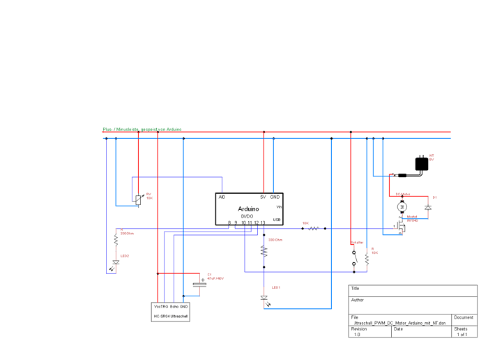

Soooo Update ! :smiley:
Habe meine DC-Buchsen erhalten und das ganze jetzt so aufgebaut, dass der Motor seperat gespeist wird. Abgeänderter Schaltplan als Anhang dabei! :slight_smile:
Die ganze Chause funktioniert jetzt auch in so fern, dass meine Messwerte fast nicht mehr verfälscht werden. Hatte anfangs das Problem, dass die serielle Kommunikation, während des Laufens / Regelns abbrach, habe dann eine flinkere und größere Diodde vom Typ 1N4002 genommen, seither keine Einbrüche mehr. :slight_smile:
Jedoch, bei fast maximaler Drehzahl, bekomme ich dann doch Messwertverfälschungen rein, ich vermute aber eher, dass es an dem billigen Minimotor liegt, der dem Starterkit mitgeliefert wurde, Störsignale durch unsauberes Laufen ?!
Habe das ganze aber noch nicht mit einem anderen getestet, werde ich aber tun :slight_smile:

Ultraschall_PWM_DC_Motor_Arduino_mit_NT.dsn (53.2 KB)
Aljonator:
Meist hilft bei kleinen DC-Motoren eine einfache Enstörung mit Kondensatoren:Enstörung von DC
Kurze Frage noch, kann ich mit dem Arduino und dieser Steuerung auch Motoren betreiben, die eine höhere Spannung als 9V benötigen? Sprich 12V/24V/... ?
Ja, das geht problemlos.
