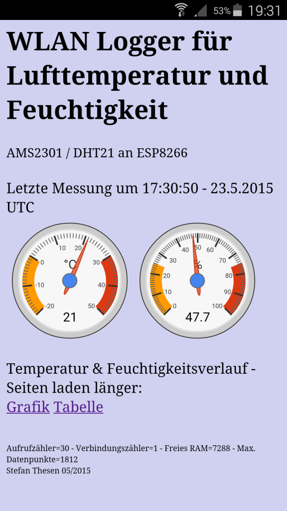

Für Anfänger verständlicher halte ich diese:
https://tttapa.github.io/ESP8266/Chap16%20-%20Data%20Logging.html
https://werner.rothschopf.net/201809_arduino_esp8266_server_client_0.htm
