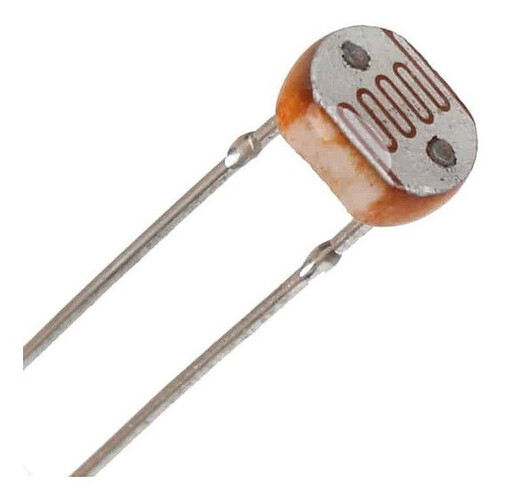

Todo lo que estas usando es mas caro que una fotocelula o LDR.
Cuando te habla de ella no se refiere a las comerciales sino a éstas.
son extremadamente baratas.
Esta con una R como divisor resisitivo conectado a un PIN como entrada digital del Arduino te dira si hay luz ambiente o no lo hay.
