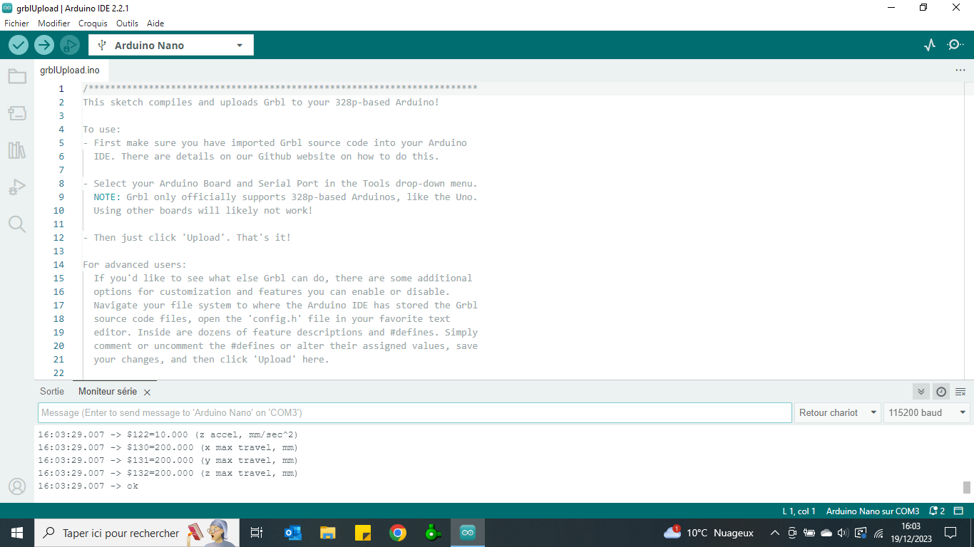

Bonjour,
EURÊKA !!!!!!!!!!!!!!!!!!!!!!!!!!!!!!!!!!!!!!!!!!!!!!!!!!
En faite, je dois re téléverser grbl Servo master dans l' IDE et déconnecter le port sur ma cnc pour pouvoir:
à 115200:
et tapes $$ et voir la liste des paramètres GRBL:

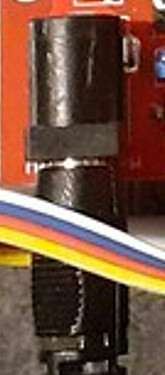

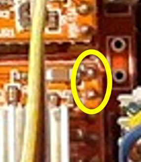

Quel tension as-tu sur ces 2 pin:
et sur cette alimentation:
A+
jpbbricole
12V3
et sur l' alimentation:
12V5
Ca c'est OK
Si tu fais cette commande:
g91 x10 f50
quelle est la réponse dans la console?
As-tu une quelconque manifestation au niveau du moteur X, vibrations, chaleur?
20:58:35.661 -> ok
GRBL est ok.

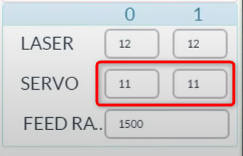

As ti indiqué à BenBox que ton servo est su D11 ?
non, je regarde a ça !
Je n'ai pas la possibilité de d'intégré le servo moteur dans Benbox , il n'y a pas de "section" pour ça !
[/quote]
C'est pas trop important, ça fonctionne.
On va laisser tomber cette façon de faire. On la réutilisera seulement s'il y a des problèmes.
Tu va continuer avec BenBox.
