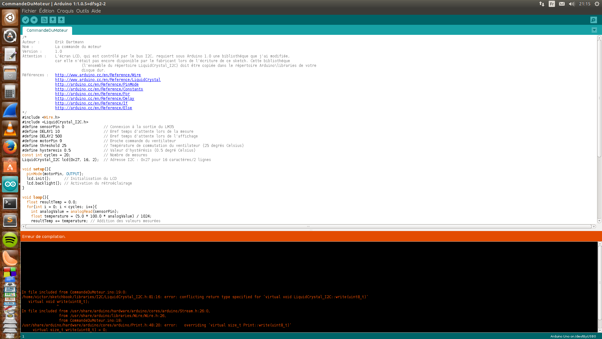

Que signifie ce message d'erreur de compilation ?
Bonsoir, le voici, merci d'avance :frowning:
Cette librairie n'est plus compatible avec l'ide d'Arduino que tu utilise il faut la mettre a jours.

Cette libraire semble avoir était mis a jours il y a 2 ans mais pour vérifier qu'elle est bien a jour compare avec le .h que as actuellement.
LiquidCrystal_I2C
Pour la mettre a jour tu supprime l'ancienne et tu réinstalle la nouvelle au même emplacement.
