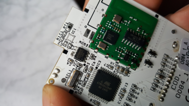

Donc voila pour l'histoire, dans un premier temps, la solution que j'envisageai était via un relai piloté par un arduino, connecté directement à la carte mère (il y a dans la doc du poel une petite section pour la mise en place d'un "système domotique avancé" ... qu'ils disent dans la doc...
Puis un jour, pouf la télécommande vole à terre, remplacement, blabla avec l'installateur.... et puis hop, j'ouvre et j'ausculte la télécommande
et je vois que le module radio est un truc tout fait
(ralala qué des feignass).
RTX-868-FSK
Googeler cela et vous trouvez facilement la doc sur internet, et sur ebay nous trouvons ce module pour 20-25 €.

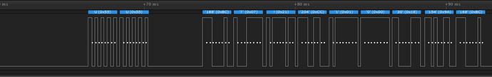

Le principe est simple, on peut mettre le module soit en mode "écoute" soit en mode "émission", et puis envoyé des 0 et des 1 via le 868, la modulation - démodulation est gérée par le module, tout ce qu'on a à faire c'est blablater avec ^^
Donc première phase : mettre le module en mode écoute, et écouter tout ce qui se passe. Là ça prend assez de temps à analyser (pour info je me suis servis d'un "logic analyser" de type salae) donc je vous passe les détails. Alors, le poel et la télécommande parle en "asynchronous serial Inverted" avec un bitrate de 4800b/s.
Dans les images jointes, vous pourrez observer des exemples de trames que s'envoie la télécommande et le poel.
Malheureusement, je n'ai pas réussis a déchiffrer tout ce qui se trame par là... (ahah)... Et j'ai l'impression que certaines valeurs sont "arbitraire"...
Tout d'abord, il y a le burst : émissions de plusieurs 1-0-1-0... puis série de 0 d'au moins 40ms.
Ensuite, ça commence la causette.
Voici ce que j'ai pu déchiffrer :

premier byte : si c'est la télécommande qui cause, c'est 0xBC. le Poele : 0xCB -> est ce que cela change en fonction du poele ?
deuxieme byte : le nombre de byte qui est à venir !
3eme : télécommande : 0x21. Poele : 0x11 -> est ce que cela change en fonction du poele ?
4ème : tout le temps 0xCC -> valeur integer 204, ressemble étrangement au "champ ID", que l'on peu lire sur la télécommande lorsque le poel est coupé complètement (prise débranchée).
Les byte qui suive, c'est en fonction du type de requête, en générale, 2 ou 3 byte de requête (la télécommande répond avec ces 2-3 même byte pour valider que la réponse est bien en fonction de la question)...
Enfin, il y a les 2 dernier byte qui sont (certainement) un contrôle de redondance (CRC16 ou autre) mais impossible de reproduire ceci ou de le recalculer ! j'ai tourner la formule dans tout les sens, sur une feuille blanche, je me suis cassé la tête, mais impossible de mettre la main sur la bonne formule... Tant pis, je me passe du checksum ^^
J'ai pus voir passé une dizaine de requête différente, je n'ai identifier que 2-3, dont celles qui m'intéressent : le questionnement pour l'état du poelle, et la commande allumé ou éteindre (c'est la même!).
