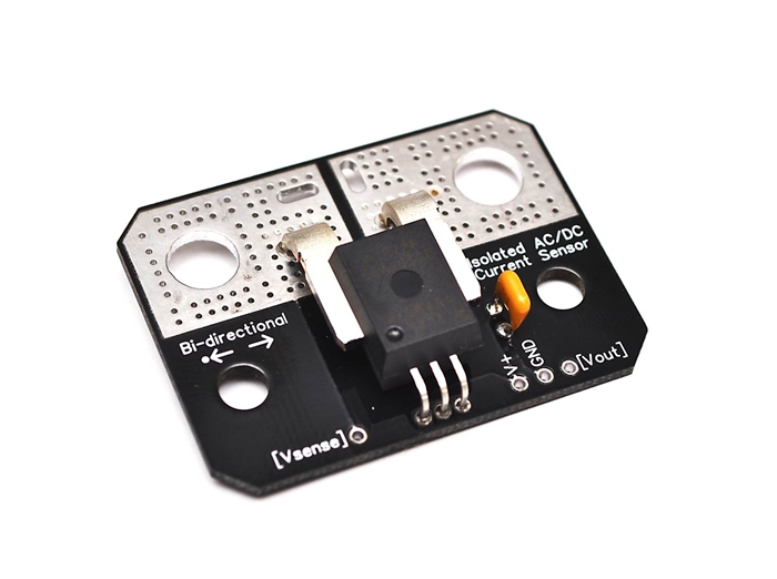

Je souhaiterai faire un voltmètre et ampèremètre max 96V et 50A est ce possible?
J'ai trouvé un current sensor est ce correct?
Je vois pas comment faire pour la partie voltage... je suis pas a la recherche dune solution miracle non plus.
Je suis plus a la recherche de tuto ou didée.

Bonjour.
Oui, c'est possible.
Mais tout ça manque de précisions.
Courant et tension alternatif ?, continu ?
Quelle précision ?
En une ou plusieurs gammes ?
Si oui, changement de gamme automatique ou manuel?
Et puis pourquoi 96v?

Merci bilbo83
Continu
précesion au Volt
24 36 48 72 96 V ce sont les gammes de mesure
changement manuel sur le tft (si possible :wink: )
Cest la tension de ma batterie de mon bike :wink:
