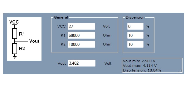

Alors j'ai calculer un pont divisuer de tension pour amener la tension 24V à 5V.

Compte tenu de la dispersion de ta tension en sortie de ton pont diviseur, l'entrée analogique de ta carte Arduino risque de ne pas résister à 5.27V.
Il faut revoir tes calculs ou prévoir une protection de l'entrée.

J'ai refait le calcul en fonction des resistances que j'ai en salle informatique.
J'ai testé mon pont diviseur de tension avec R1= 68 000 Ohm et R2= 10 000 Ohm.
En simulant avec un générateur la batterie plomb
Vs signifie la tensuion qui entrera dans l'arduino
Full charge; 29V; 3,75Vs
100%; 27V; 3.46Vs
75%; 25V; 3.23Vs
50%; 23V; 2.97Vs
25%; 21V; 2.71Vs
Etape suivante : lire la mesure avec l'Arduino

Deuxièmement : volt doit être calculé par rapport à ta tension max qui est de 3.75V et non 3.46V qui est ta tension nominale.
Pour le pourcentage ok, ta tension peut d'après tes mesures être > 100%
Fait les essais et tient nous au courant.
