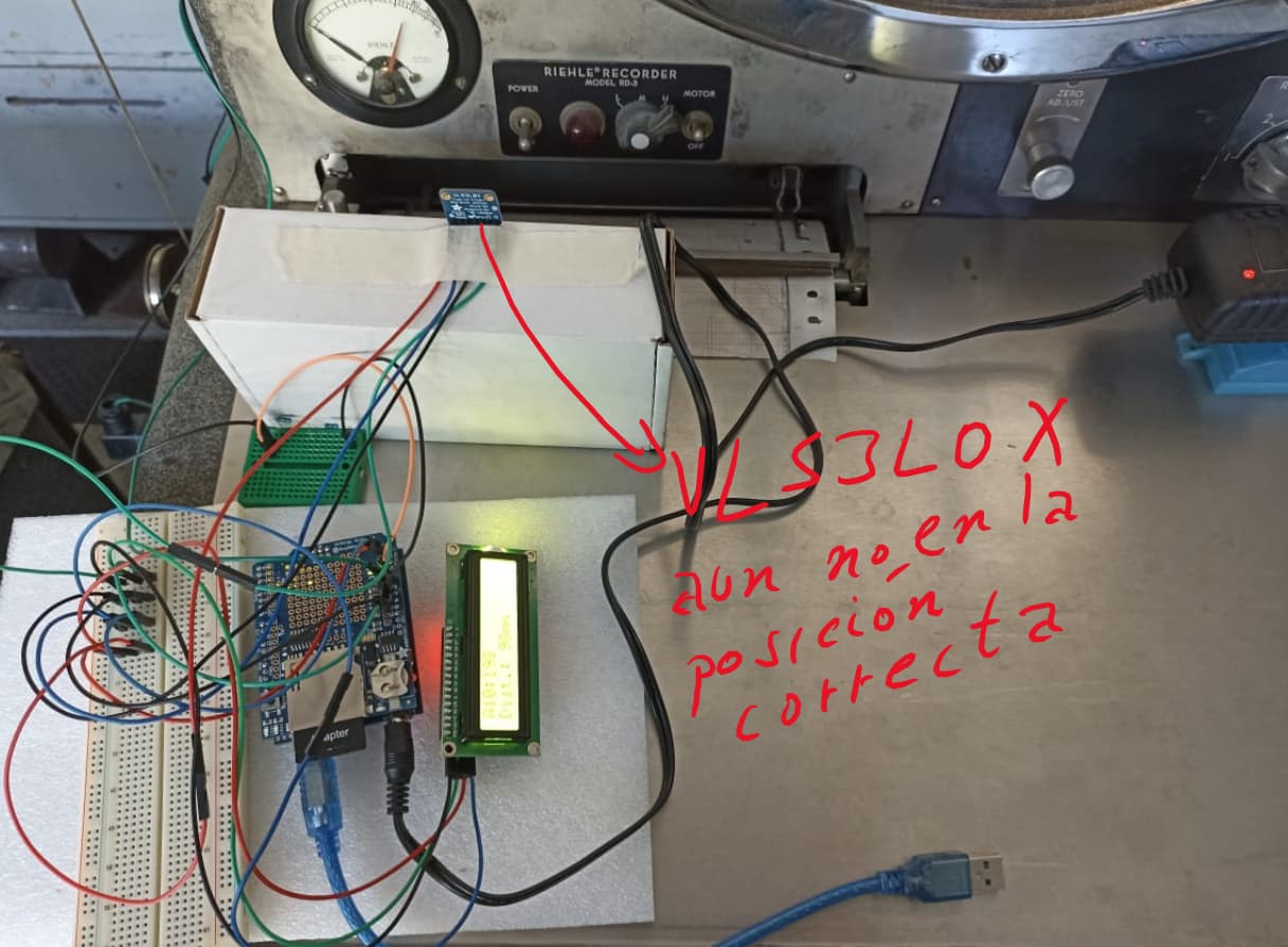

Buenas noches comunidad, estoy haciendo un proyecto para la Universidad (ingeniería mecánica) que trata sobre crear un sistema de adquisición de datos para una máquina de ensayos universal (UTM en ingles) del año 60 aprox, los materiales son:
  1. Arduino UNO
  2. Shield Datalogger (SD y RTC) marca Adafruit
  3. Sensor VL53L0X marca Adafruit
  4. Transductor de presión industrial marca Wika modelo A-10
  5. LCD 16x2 con I2C
  6. Protoboard
  7. Fuente de poder (conector jack) de 12V-3A
Una breve introducción del objetivo del proyecto: la meta es digitalizar las acciones de la maquina, con la ayuda de un transductor de presión incorporado en el sistema hidráulico (Fig 1) crear una relación mediante codigo con el marcador analógico (que marca la fuerza ejecutada en kilogramos) de la maquina (Fig 2).
Fig 1:
Fig 2:
La relación entre lo que indica el marcador analogico y el transductor lo estoy haciendo con una función map, cuando no hay fuerza actuando el transductor siempre indica aprox 200, el problema que tengo es que en la maquina aplico 3 toneladas de fuerza y el sensor apenas marca 227, con un comportamiento terrible en todo el espectro (fig 3), en la Fig4 pueden ver los datos manuales (al ojo, viendo el monitor serie) que anoté. En la columna 1 los valores de la carga real que marca la maquina y en la segunda los valores en brutos leídos por el sensor (no la salida de "map").
Fig 3.
Fig 4
Con ese comportamiento no voy a poder crear una relación, por ejemplo, que cuando en la maquina se indique que hay 2000kg de fuerza aplicados en la salida de la función map me muestre 2000kg.
En la Fig 5 todo conectado, que desastre de cablería jajajaj, pero luego voy a cambiar la protoboard por cables soldados al shield datalogger
Fig5
En resumen, mis preguntas son 2:
1) Que me recomiendan para obtener una BUENA relación entre lo que marca la maquina y el sensor?
2) Como establezco una referencia común para la distancia entregada por el sensor VL53L0X y la presión por el transductor, con un delay de 1000 para cada sensor?

Solo te puedo orientar con respecto a este punto, me temo que no vas a poder establecer una relacion, porque entiendo que esa maquina es para determinar la elasticidad de un material y el punto de ruptura, y dependiendo de los materiales unos seran mas elasticos que otros y se estiraran mas o menos con la misma presion.
Un ejemplo, si pones una goma elastica la distancia recorrida sera muy grande con poquisima presion, y sin embargo si colocas una probeta de digamos acero al carbono tendras que aplicar una presion enorme y la distancia recorrida sera a los sumo en el punto de ruptura de unos dos centimetros.
Primeramente este sensor no me parece adecuado pero ya lo analizaremos. He visto muchos hilos donde se pretende usar para medir y los resultados nunca fueron los esperables.
Hay que remitirse a ellos.
Esto se te ha pasado por alto o no lo has visto en su verdadera dimensión.
sensorValue=analogRead(analogInPin);
  outputValue=map(sensorValue,198,216,0,2100);
Pretendes que un sensor que tiene una variación de 216-198 = 18 pasos del AD de 10 bits te de una variación de 2100 pasos? Dime como puede ser eso posible?
Todo lo demás no tiene sentido.
Primero a solucionar esto.
O tu sensor no es el adecuado o no trabaja bien.
Cual es la variación que debe medir ?
de 60 a 3000 kg/cm2? pues busca un sensor que trabaje en ese rango. El tuyo no lo hace.
Revisando las unidades 3000 kg/cm2 son 2.942 bares de modo que tu sensor no sirve porque mide hasta 1000 bares. Extraído de la hoja de datos.
Empieza por ahí.

Lo suyo es que las medidas de presion y distancia las tomes consecutivamente ya que simultanemente no se puede hacer, asi habra una correlacion mas directa de ambas medidas, osea tomadas con micro segundos de diferencia, para obtenerlas cada cierto periodo de tiempo es mejor usar la funcion millis() ya que el delay te va a detener el programa en ese punto durante el tiempo que dure dicho delay, no te puedo explicar como implementarlo con millis() porque no he tenido necesidad de usarlo y no estoy muy puesto en ello, pero he visto por el foro un hilo que explica muy bien como implemetar correctamente millis() pero ahora mismo no lo enuentro
¿Donde estas tomando la presión? Alguna vez vi una y había dos circuitos hidráulicos separados, uno de la bomba hidráulica con cilindro principal (el de trabajo ) y otro cilindro separado, el del dial. Los dos cilindros estaban metido uno dentro de otro y a primera vista no se podían diferenciar, salvo por el hecho que salían tres conductos, a diferencia de los esperados dos de un cilindro común ¿Tienes el esquema hidráulico?

Si esta colocado en la linea hidráulica del cilindro de trabajo es de esperar un comportamiento similar a tu figura 3, esos 200 de linea de base se explicarían por la retención de la descarga. Tienes que conectarlo, si o si, dentro de la linea del dial.
saludos
No podés usar map() porque no es ni mas ni menos que una regla de 3 simple, por lo tanto es lineal y tu sensor no lo es.
Saludos
El problema de map es que opera con enteros largos, enteros al fin. y la regla de 3 no es tal, es la ecuación de una recta con x1, x2, y1 e y2 puntos conocidos. Eso un estudiante de ingeniería sabe resolverlo.
Entiendo que map() luzca cómoda pero no es la solución, porque te pierdes los decimales necesarios. Traducido te hace falta fmap() que es una variante que ya hemos planteado en este foro pero eso cuando el sensor mide adecuadamente y ya te hice ver que no puedes leer una variación de 2100 con un Delta de 18 en el ADC.

No, el problema más que una cuestión semántica y de enteros o decimales es que no se puede aplicar una recta a valores que no siguen una recta, no se pierden decimales, se alteran las lecturas.
El sensor permite elegir la alinealidad justamente porque no es lineal, y map() o fmap() (?) son lineales.
Ese es el punto importante no si map() es o no es una regla de 3 simple (que en el fondo lo es igual que lo es la ecuación de la recta).

Viendo el gráfico "partido" tiene pinta que el cilindro, uno dentro de otro, sea un cilindro telescópico , no el de trabajo y el de carga.
¿Cuando vez el quiebre no se empieza a levantar el cilindro de menor diámetro? Si es así y estas monitorenado la linea de trabajo, ademas debes hacer una corrección por la diferencia de diámetros.
¿Los 200 de linea de base desaparecen al apagar la bomba?
El problema es que cuando estoy haciendo ensayos no se puede ver el cilindro, solo lo puedo ver cuando la maquina está sin nada tracción, entonces no puedo ver si el quiebre se produce cuando uno u otro cilindro se mueve.
Exacto, los 200 no desaparecen nunca, ni cuando la maquina está apagada.

  if (!SD.begin(chipSelect))
    Serial.println("Error al iniciar");
    //while(1);
  else {
  Serial.println(" SD Iniciada correctamente");
  // fin instruccion RTC
  // inicio instrucciones para LCD y VL53L0X
  sensor.init();
  sensor.setTimeout(500);
  // Start continuous back-to-back mode (take readings as
  // fast as possible).  To use continuous timed mode
  // instead, provide a desired inter-measurement period in
  // ms (e.g. sensor.startContinuous(100)).
  sensor.startContinuous(500);
  // inicializando LCD,
  lcd.begin();
  // Enciendiendo luz de fondo e impresión de mensaje
  lcd.backlight();
  // fin instrucciones para LCD y VL53L0X
  // almacenamientos de valores en variable "distance" para sensor VL53L0X
  int distance = sensor.readRangeContinuousMillimeters();
  // configuración de varibles para RTC
  DateTime now=RTC.now();
  ano = now.year();
  mes = now.month();
  dia = now.day();
  horas = now.hour();
  minutos = now.minute()+9;
  segundos = now.second();
  FECHA = dia + "/" + mes + "/" + ano + " " ;
  HORA = horas + ":" + minutos + ":" + segundos;
  Nombredelarchivo = dia + "-" + mes + "-" + ano + ".txt";
 //int distance =sensor.startContinuous(100);
  Serial.print("distancia: ");
  // instrucciones para LCD 16x2
  lcd.clear();
  lcd.print("Sensor VL53L0X");
  lcd.setCursor (0,1); // go to start of 2nd line
  lcd.print("Dist.: ");
  lcd.setCursor (7,1); // go to start of 2nd line
  if(type ==2){
    float distanceCM = (float) (distance/10.0);
      unit ="cm";
      lcd.print(distanceCM);
      Serial.print(distanceCM);
      Serial.print(unit);
    }else{
    unit ="mm";
      lcd.print(distance);
      Serial.print(distance);
      Serial.print(unit);
  lcd.print(unit);
  if (sensor.timeoutOccurred()) { Serial.print(" TIMEOUT"); }
  Serial.println();
  delay(100);
  // instrucciones para impresión en tarjeta SD
  Imprimir= FECHA + HORA + " " + " " + "Distancia: " + distance;
  File dataFile= SD.open(Nombredelarchivo,FILE_WRITE);
  //Si el archivo está disponible, escribir en el:
  if (dataFile) {
    dataFile.println(Imprimir);
    dataFile.close();
    Serial.println(Imprimir);
  //Si el archivo no se puede abrir, imprimir mensaje de error:
  else {
    Serial.println("Error al intentar escribir en el archivo");
Cuál puede ser la cauda del error?
Saludos!
Recompila agregando el seteo que pone fecha del momento de la compilación. Dudo que este en fecha.
O prueba con algun ejemplo que te muestre que fecha tiene.
