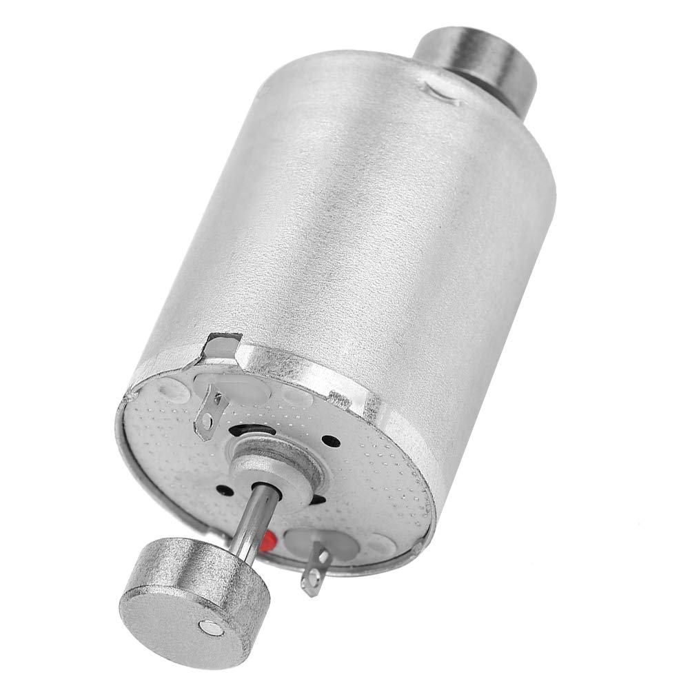

Cual es la razon que tiene que vibrar a 60hz? El motor en la foto vale 10 pesos en Amazon. Para vibrar se usan dos disco de metal que estan fuera de centro. Esto hace que el motor vibre.
