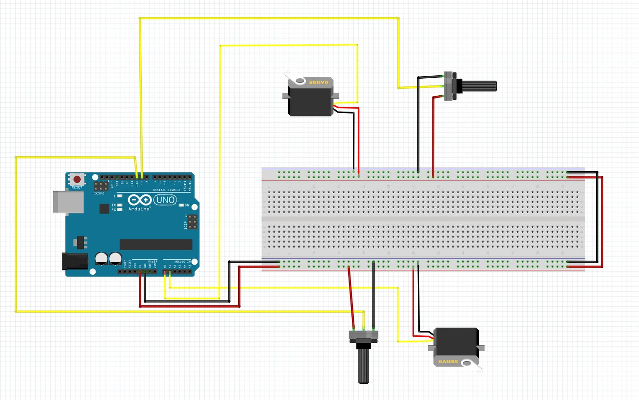

ik ben op school bezig met een project over koplampverstelling van een tractor en de verstelling is helemaal geregeld maar nu wil ik als de trekker stuurt dat er dan een extra lamp aan gaat de stuurhoeksensor is gewoon een potentiometer dus daar kan er wat mee gedaan worden in de afbeelding zie je hoe het aangesloten zit. (1 van de potentiometers en 1 servomotor zijn niet belangrijk voor die verlichting want daar zit een ander deel op aangesloten.)
het is dus de bedoeling dat er vanaf een bepaalde hoek (die moet instelbaar zijn) dat er dan een relais geschakeld word, is dat mogelijk?
kan het in deze sketch verwerkt worden?
#include <Servo.h>
Servo myservo;
Servo myservo2;
int potpin = 0; // analoge pin (A0) word gebruikt om de potmeter te verbinden (voorasveering)
int val;
int potpin2 = 1; // analoge pin (A1) word gebruikt om de potmeter te verbinden (stuurhoeksensor)
int val2;
myservo.attach(9); // bevestig de servo (oranje) aan pin 9 (voorasveering)
myservo2.attach(10); // bevestig de servo (oranje) aan pin 10 (stuurhoeksensor)
val = analogRead(potpin);
val = map(val, 0, 1023, 20, 160); //1e en 2e cijfers = gelezen positie potmeter (waarde tussen 1 en 1022) 3e en 4e cijfers = graden servomotor (waarde tussen 0 en 180)
myservo.write(val); // sets the servo position according to the scaled value
delay(15);

Wat wel heel belangrijk is, is dat als je dit soort dingen communiceert, dat dan wat je communiceert ook klopt.
In dit geval is dat niet zo.
Jouw potmeters zijn in de code anders aangesloten als in jouw Frtizing! kunstwerkje, en de inhoud van de code is de juiste manier om het te doen.

Zoals ik al zei, een van de makkelijkere oplossingen hiervoor is een if-then te gebruiken. Deze kom je in de voorbeelden ook tegen.
if (val > 200){digitalWrite(13,HIGH);}
if (val <200 ){digitalWrite(13,LOW);}
en dan kun je kijken naar het ledje op de arduino.
extern kun je ook van alles sturen.
