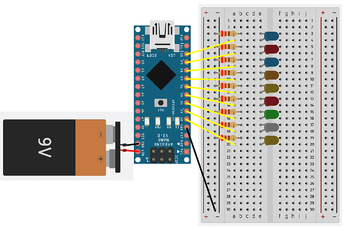

J'aurais une question concernant un montage de 9 leds (pins 2-10) avec un Arduino nano.
Je souhaiterais l'alimenter au moyen d'une pile de 9V branchée sur le connecteur VIN.
Voici le schéma du montage :
Voici le code (au cas où) :

Est-ce correct ? Faut-il ajouter une diode entre la borne + de la pile et le connecteur VIN (j'ai vu cela quelque part...) ?
Merci d'avance de votre aide.
Bonjour Krayon70
Une diode n'est pas nécessaire, du fait que l'on ne peut pas inverser la polarité (du à la forme du connecteur de la pile).
Par contre utiliser une pile 9V de type RC22 n'est pas un bon choix, sa capacité est beaucoup trop faible et ton montage ne va pas fonctionner longtemps :woozy_face:

Bonjour,
En théorie:
Selon Wikipédia (Pile 9 volts — Wikipédia) une pile 9V alcaline à une capacité d'un peu plus de 500 mAh. Pour estimer le durée de vie d'une pile mesurer ou calculer la consommation du montage.
Un Arduino Nano consomme de l'ordre de 25 mA et chaque led consomme environ 20 mA.
Pour estimer la durée de vie (en heure) d'une pile 9V, appliquer donc la formule ci-dessous:
Capacité_pile_9V / (Conso_Nano + (nb_led_allumées x consommation_d'une_led) )
N.B.: Ceci donnera est une approximation.
A+

Merci pour toutes vos explications ! :+1:
Effectivement (selon le calcul fourni par @jelopo), la pile ne va pas durer beaucoup plus que 2h... :frowning:
Le but n'est pas d'acheter 1 pile par jour !
Le montage que je vais effectuer sera pour faire un petit projet de sapin de Noël avec mes élèves de 13-15 ans de mon cours de techno (découpage laser du sapin et montage/soudage/programmation Arduino).
C'est étonnant, car certaines petites guirlandes de Noël (2 ou 3 piles de 1,5V) achetés dans le commerce fonctionnent assez longtemps (2-3 jours) avant de devoir changer les piles.
Est-ce que les leds consomment moins (certes, il n'y a pas d'Arduino à alimenter mais seulement un circuit imprimé très basique, j'imagine... mais quand même !?).

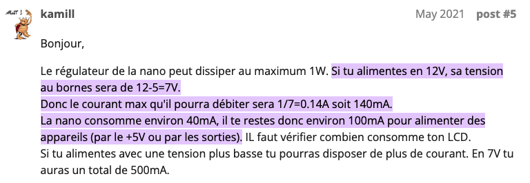

J'imagine donc que j'utiliserai le câble d'alimentation USB ainsi qu'un adaptateur secteur USB (230V).
À ce propos, j'aurais quelques questions :
  1. quel adaptateur secteur choisir ? Beaucoup délivrent uniquement 5V mais l'Arduino Nano nécessite entre 7-12V, correct ?
  2. quel ampérage ? (adaptateur)
  3. quelle puissance (W) ? (adaptateur)
  4. quel câble USB choisir ? Certains sont estampillés 6A, 10A
  5. il y a des Nano avec connectique USB mini, bien sûr, mais également avec connectique USB type C. Y at-il une différence pour mon projet, si ce n'est que les câbles USB mini se font rares, donc moins pratiques !
D'après un post sur le forum, il faudrait alimenter la Nano en 7V, ce qui laisserait, selon le calcul de @kamill, ~460mA pour alimenter 9 leds (soit ~ 180mA selon @jelopo).
Cependant, soit je trouve un voltage indiqué de 5V pour les adaptateurs, soit rien n'est indiqué !
Je voudrais être sûr de choisir les bons "composants" (adaptateur mural et câble USB) afin d'éviter les problèmes (endommagement de la carte et... pire !).
Merci d'avance de votre aide. :pray:

  1. Si tu alimentes par l'usb, c'est 5V (tension standard usb). 7 à 12 V c'est si tu alimentes par Vin
  2. 0.5A suffisent
  3. P=UI
  4. En principe avec 0.5A n'importe quel cable convient.
  5. Pas de différence. Mais préfère le USB C qui est le standard actuel.
