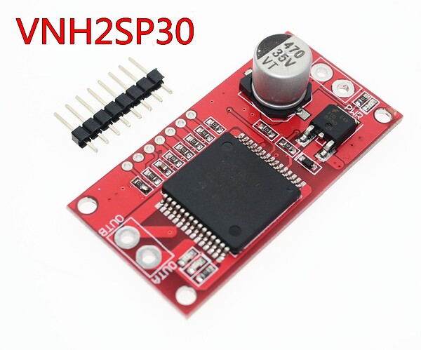

Il existe d'autres modèles qui accepte un ampérage plus important :
https://fr.aliexpress.com/item/32989360971.html?spm=a2g0s.9042311.0.0.63976c37mhZemq
