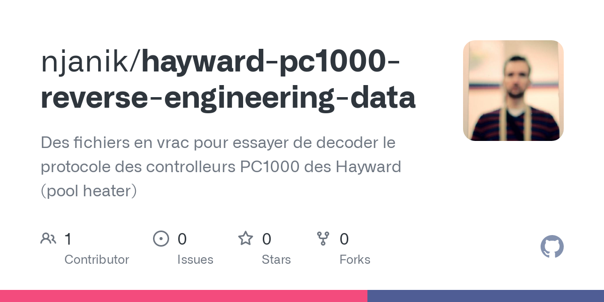

Bon, j'ai craqué. J'avais justement acheté un nouveau "logic analyser" en decembre dernier que je n'avais pas encore utilisé. L'ancien que j'avais utilisé pour mes toutes premières captures il y a 4 ou 5 ans n'etait pas très puissant. Je ne pouvais pas avoir beaucoup de donnée en une seule fois.
Ce soir avec le nouveau, j'ai pu capturer plusieurs minutes de data.
Le tout est dispo sur ce repo:
Prochaine étape, faire un petit script pour parser les données et y voir plus clair.
