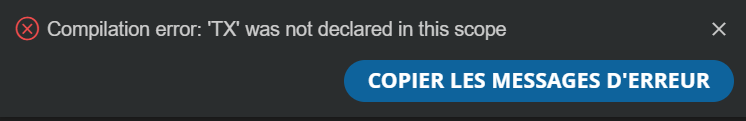

Ça marche po...
Je suis sur Arduino Due et Arduino IDE 2.0
Cela fonctionne si le fichier pins_arduino.h du répertoire ”variants ” est correctement renseigné.
La DUE est la première carte Arduino avec un micro non avr.
C’est la première fois qu’Arduino utilisait un micro ou les fonctions comme uart, i2c, etc, n’étaient pas ”gravées” en dur sur le silicium et pouvaient être déplacées.
Son ”accouchement” a été très laborieux.
Elle reste une carte ”à part”.
