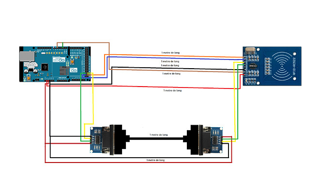

Bonjour,
J'ai donc commandé deux RS232 sur amazon mais je n'arrive pas à les cablé avec la carte Arduino mega et le lecteur RC522 pour que cela fonctionne?
MOSI, MISO, RXD, TXD un module rs232 ou un de chaque coté du cable DB-9 j'ai interverti...
je n'y arrive pas. :cry:
je vous mets un schéma en pj
Bonsoir
Les adaptateurs RS232 commandés ne font pas une conversion SPI <- > RS232 , ils ne peuvent pas bien gérer les signaux MIS0, et MOSI en relation avec l'horloge
Ces adaptateurs convertissent les signaux série TX et TX des niveaux logiques 0-5V aux niveaux logiques RS232 +12V/-12V
Avez vous testé l'utilisation des paires torsadées telle que décrite plus haut par J-M-L ?
Si cela ne suffit pas pour une liaison SPI fiable sur la distance voulue , mieux vaut coller une petite carte Arduino à proximité immédiate du RFID et faire une liaison longue entre cartes Arduino
Bonjour merci pour votre réponse,
Effectivement j’ai essayé d’utilisation des paires torsadées telle que décrite plus haut par J-M-L avec un câble de catégorie 6 et un fil de chaque paire à la masse mais cela n’a pas fonctionné.
On souhaite déployer cette solution en nombre et mettre le RC522 dans une petite boite donc l’ajout d’une carte Arduino n’est possible pour nous.
Il n’y aurait pas autre solution… ? :grinning:
