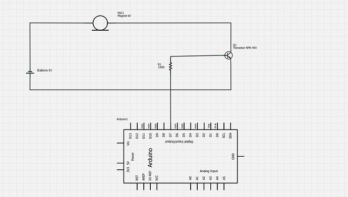

Es handelt sich um einen Schubmagmagneten der Stift muss nur kurz ausfahren. Sprich wenige ms sind ausreichen.
Ich dachte das ich mit dem Transistor geregelt wird ob Strom zum Magneten gelangt oder nicht. Ein zusätzliches Netzteil möchte ich nicht verwenden.
Wie würdet ihr den vorgehen wenn ihr den gennanten Magnet nur mit dem Arduino steuern/versorgen wollt?

Weil ich davon ausgegangen bin, das der Arduino nur via USB mit Strom versorgt wird. Sonst hätte man sich den Kondensator ja auch sparen können und nur kurz den Magneten schalten müssen. Außerdem fand ich in einem Moment der Schwäche die Idee den Kondensator über den Arduino zu laden irgendwie cool. 8)
Ich glaube ich habe bewiesen wie wenig Elektrotechnikkenntnisse ich habe :wink: Und dabei ist das Arduino ein großartiges Gerät...

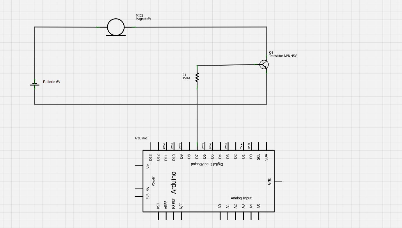

Zusammengefasst würde ich jetzt sagen: Ich kann den Elektromagneten nicht mithilfe des Arduino mit genug Strom versorgen. Ich habe nochmal eine alternative Idee im Anhang skizziert. (Transistor soll ein PNP sein.)
Kennt jemand ein Bauteil mit gleicher Funktion und weniger Leistungsbedarf? Ziel ist es am Ende eine Rezeptionsglocke zum klingeln zu bringen.

Zur Zeichnung:
du musst auch noch den Minus der Batterie mit GND des Arduinos verbinden damit der Transitor schaltet.
