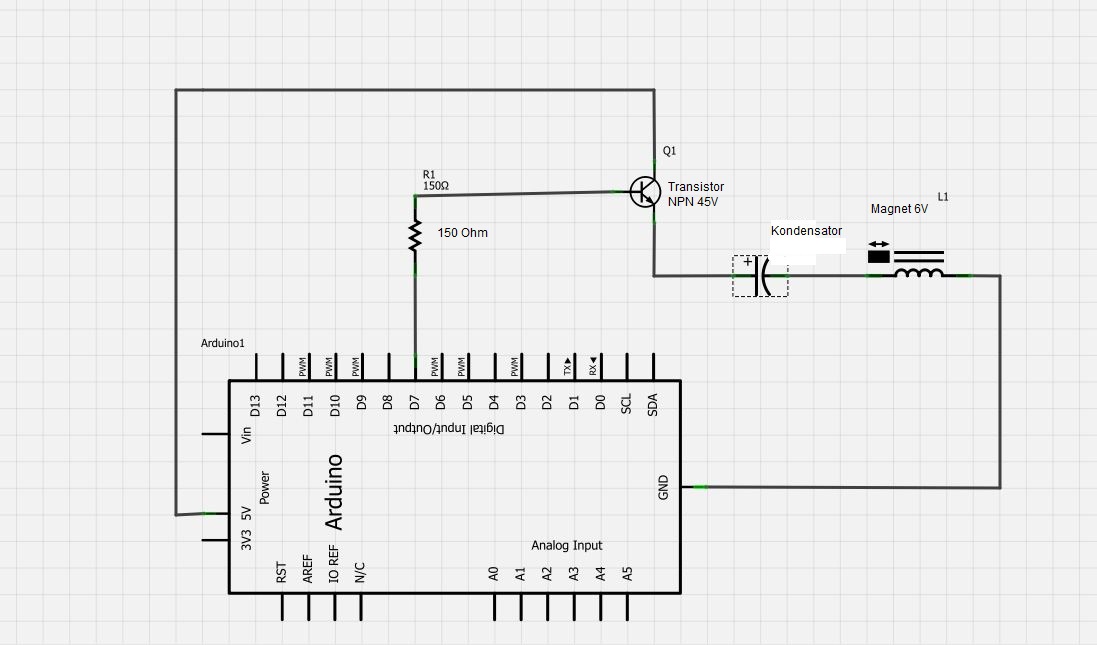

Mein konkretes Problem ist folgendes: Ich möchte mit dem Arduino Board einen Elektromagneten steuern. Das Board gibt ja bekanntlich 5V Spannung und 40mA Strom aus. Der Magnet hat folgende Kennzahlen: Spannung 6V, Power 4W. Daraus ergibt sich ein Strom von 0,67A. Der Aufbau soll wie folgt sein: Mittels eines Transistor steuer ich ob Strom zum Kondensator gelangt oder nicht. Der Kondensator soll sich dann aufladen und den Magneten auslösen. Der Magnet selbst muss nur kurz mit Strom versorgt werden. http://www.conrad.de/ce/de/product/502617/ZYLINDERMAGNET-ITS-LZ-1335
Was Kondensatoren angeht habe ich nur ein sehr rudimentäres Wissen. Ich weiß das ich die Zeit berechnen muss wie lange ich ihn auflade. Daraus ergibt sich dann der Strom den er wieder abgibt.
Konkret die Frage also: Was für einen Kondensator brauche ich und wie lange muss ich ihn mit Strom versorgen um den Magneten auslösen zu könne?

Ich hab ein Bild der Schaltung angefügt. Ich hoffe das schafft Klarheit. :slight_smile:
Ein Kondensator in der Serienschaltung wirkt im Gleichspannungsschaltkreis sperrend (bis auf den kurzen Zeitraum des Auf- und Entladens). Das wird also nicht funktionieren, wie du dir das vorstellst. Was soll das denn bewirken? Was willst du mit der Schaltung anstellen? So wie du es beschreibst, klingt es einfach nur nach einer zeitverzögerten Auslösung des Elektromagnetes. Warum ist diese nicht in der Software realisierbar?

Auch funktioniert eine Schaltung mit einem NPN Transistor so nicht. grüße Uwe
uwefed: Auch funktioniert eine Schaltung mit einem NPN Transistor so nicht. grüße Uwe
Ich freue mich wirklich über jede Antwort. Aber schöne währe es wenn dann auch noch ein Lösungsansatz geben wird :) Ich vermute mal das ich in diesem Fall inen PNP Transistor brauche?!

Ein Transistor kann einen höheren Stom schalten; darum bist Du nicht auf die 40mA max des Arduinoausgangs angewiesen. Das Netzteil muß aber den Gesamtstrom liefern können. Um einen Kondensator als Zwischenspeicher zu nutzten muß dieser einen gewisse Größe haben. Dann ist aber das Problem daß dieser beim aufladen wieder einen hohen Strom verlangt. Du brauchst eine Ladeschaltung die Dir den Ladesterom des Kondensators begrenzt. Außerdem bringt kein Kondensator die Spannung von 5V auf 6V.
Was macht der Elektromagnet? soll er was halten oder nur für einige mS was anziehen. Grüße Uwe
Wie ich schon vermutete: du brauchst keinen Kondensator. Wenn es dir lediglich darum geht, dass ein Arduino-Pin nicht die gewünschte Stromstärke bringt, die du nun aber für den Verbraucher benötigst, so brauchst du einen Treiber - und das ist der Transistor. Nix mit Kondensator...

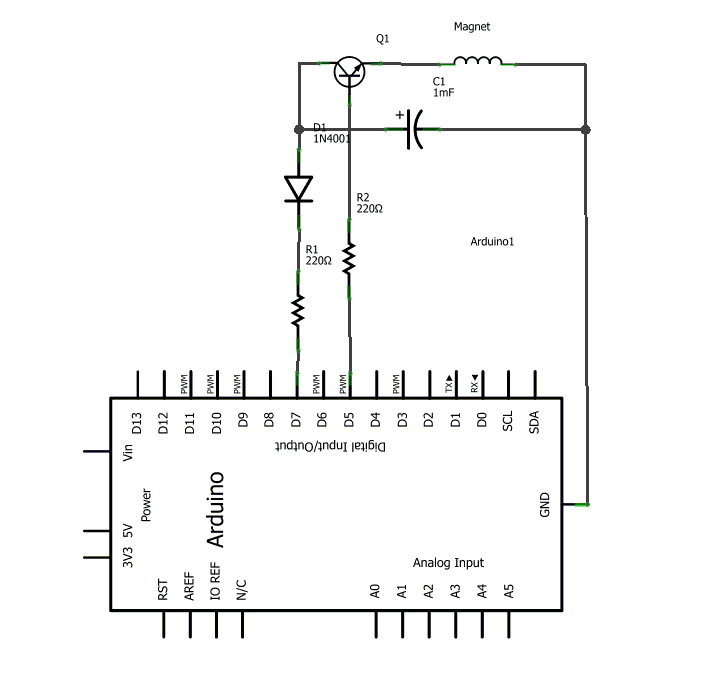

Die 670 mA bekommst du auf keinen Fall aus dem USB-Port. Soll der Kondensator demnach als Stütze dienen, um den hohen Strombedarf abzudecken?
In dem Fall muss er ja Energie speichern, solange der Magnet nicht anzieht, also ist der Einbau wie im Schaltplan gänzlich verkehrt.
Würde es theoretisch gehen, das man über einen Ausgang mit entsprechend großem Vorwiderstand (200 Ohm z.B.) in Reihe mit dem Kondensator, diesen lädt. Parallel zum Kondensator ist der Magnet angeschlossen, vor dem aber der Transistor sitzt und der dann mit einem weiteren Arduino-Pin den Kondensator “auslöst”?
Ist blöd, aber sollte klappen, oder?
Somit würde man mit Pin7 den Kondensator laden und mit Pin5 würde man ihn auslösen.
In Fritzing mal fix hingeschmiert:
Die Diode muss andersherum eingebaut werden. Und der Transitor auf die "andere" Seite des Magneten also der Ermitter direkt an GND an den Collector den Magenten. Ein Tanz auf der schneide mit so nem Kondensator zerstörst du schnell einen Pin wenn du ihn evtl falsch beschaltet
Danke für die Korrektur, war wirklich nur fix im Fritzing zusammengeschmiert, um die Idee zu verdeutlichen. Allerdings wäre der Kondensator ja mit der flasch gepolten Diode gar nicht geladen worden. :-)
