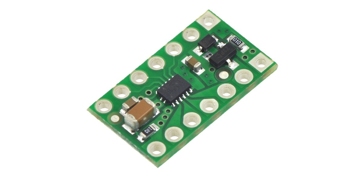

Usa 10uF per VM e 0,1uF per Vcc. I condensatori vanno collegati fra VM (o Vcc) e GND. L'ideale sarebbe connetterli il più vicino possibile ai piedini dell'integrato, ma se usi quella scheda dovrebbero già esserci. Per cui prova a collegare tutto senza questi due condensatori.
Ciao,
P.
P.S. dalla foto della scheda sembra proprio che ci siano
Usa per entrambi 0,1µF. Sul datasheet che ho linkato ché é piú nuovo (2016 contro il 2014 linkato nel offerta) mettono 2 condensatori da 0,1µF.
Credo anch io che sul modulo comprato ci siamo i condensatori giá presenti.
Ho visto su youtube qualche video su questo componente e nessuno ha usato i condensatori, quindi evito pure io di usarli come mi avete suggerito?
secondo me va bene.
