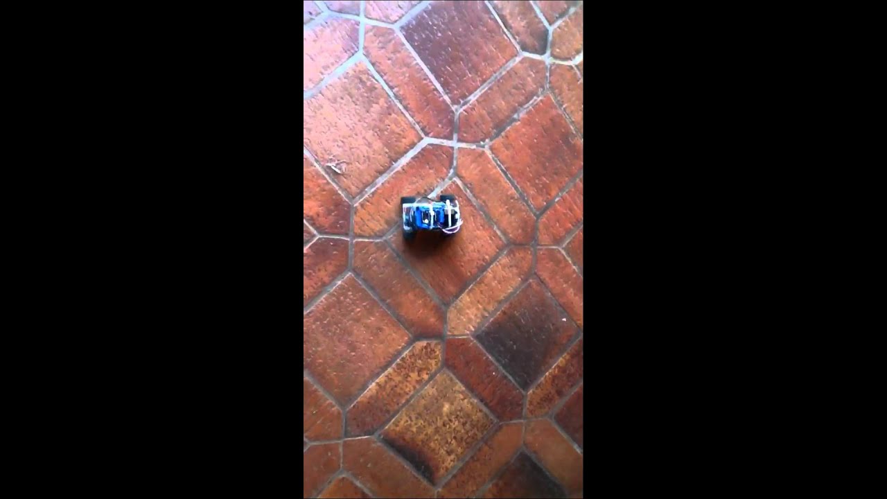

Problema resolvido, era realmente alimentacao. Comprei 4 pilhas duracell 1.5v e agora ele ta girando que eh uma beleza.
Obrigado a todos, graças a ajuda de voces consegui criar meu primeiro robo. Segue abaixo o link para o youtube. Ele ainda precisa de uns ajustes, principalmente quanto a desviar os obstaculos, mas ja da pra brincar um pouco.
Abraço a todos
