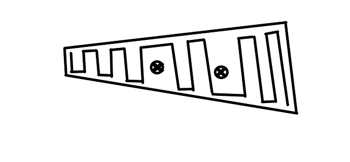

Un'altra idea era quella di realizzare una specie di "line follower" attraverso il giardino, però, non potendo utilizzare un nastro, avevo pensato di interrare un filo metallico nel giardino, che fungerà da percorso da seguire. Esiste un sensore magnetico attraverso cui il robot può seguire la traccia del filo metallico interrato? Posto in allegato una specie di piantina che ho disegnato del giardino per rendervi l'idea. Quei due pallini con le croci sono due ostacoli nel giardino: un albero e una rosa. Mentre le linee che vanno da una parte all'altra del perimetro sono il filo interrato che vorrei usare come "line follower" da seguire.

Dai un'occhiata al progetto OpenMower
Non ha a che fare direttamente con il mondo Arduino (viene usato un Raspberry in ambiente ROS più una scheda madre "open hardware"), inoltre è piuttosto costoso da realizzare però puoi farti un'idea piuttosto completa di quello che c'è da fare per implementare un sistema del genere di guida autonoma "intelligente" in quanto opensource.
In particolare la cosa più importante in queste applicazioni è ottenere un posizionamento del robot preciso ed affidabile. Il progetto in questione usa un sensore RTK GPS sul quale ti consiglio di approfondire.
Il filo di solito si usa per delimitare il perimetro di lavoro. Per coprire tutta l'area di lavoro, avresti bisogno di km di filo ed inoltre il sistema sarebbe tutt'altro che smart cosa che contraddistingue questo tipo di applicazioni (oltre che poco sfidante da realizzare).
