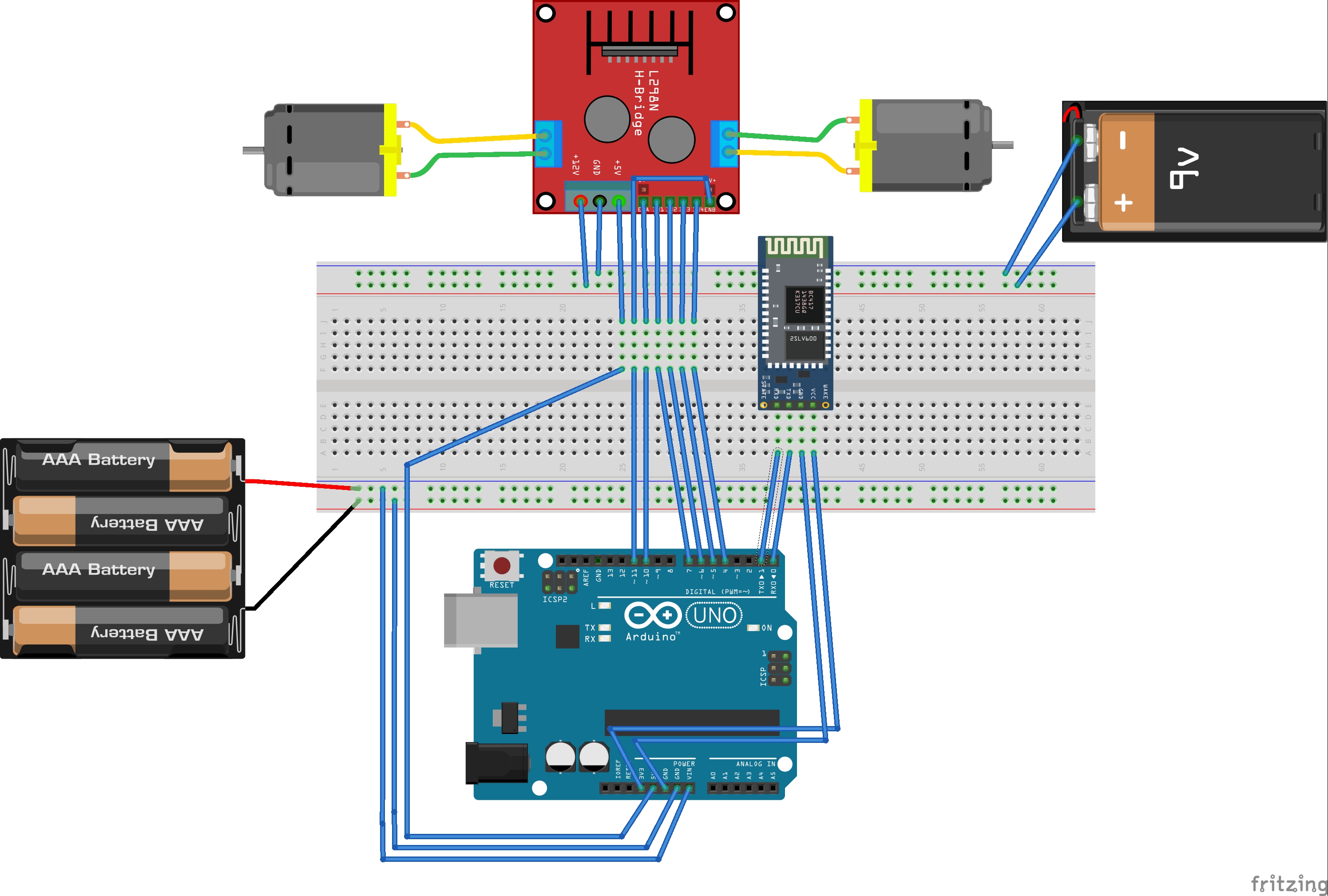

ho realizzato un piccolo progetto per il comando di un rover come da oggetto. Riscontro un problema strano: quando invio i comandi da serial monitor (Forward, Backward, Left, Right, Stop) tutto ok; se scollego la USB per inviare i comandi tramite Bluetooth, il led "L" di Arduino blinca con due la,peggi veloci e nessun comando viene eseguito. Qualcuno sa aiutarmi?

Aiutaci a aiutarti dando lo schema elettrico e lo sketch con cui hai il problema.

L'installazione funziona (direi anche bene), il problema è che mi aspettavo di poter fare tutto con un'unica batteria.
Avrei alimentato Arduino prendendo il 5V dall'uscita (almeno credevo fosse tale) dell' L298N e portandola al Vin di Arduino. Ovviamente mettendo le masse in comune.
Invece sembrava intervenire una qualche protezione, qualcuno sa spiegarmi perché?
