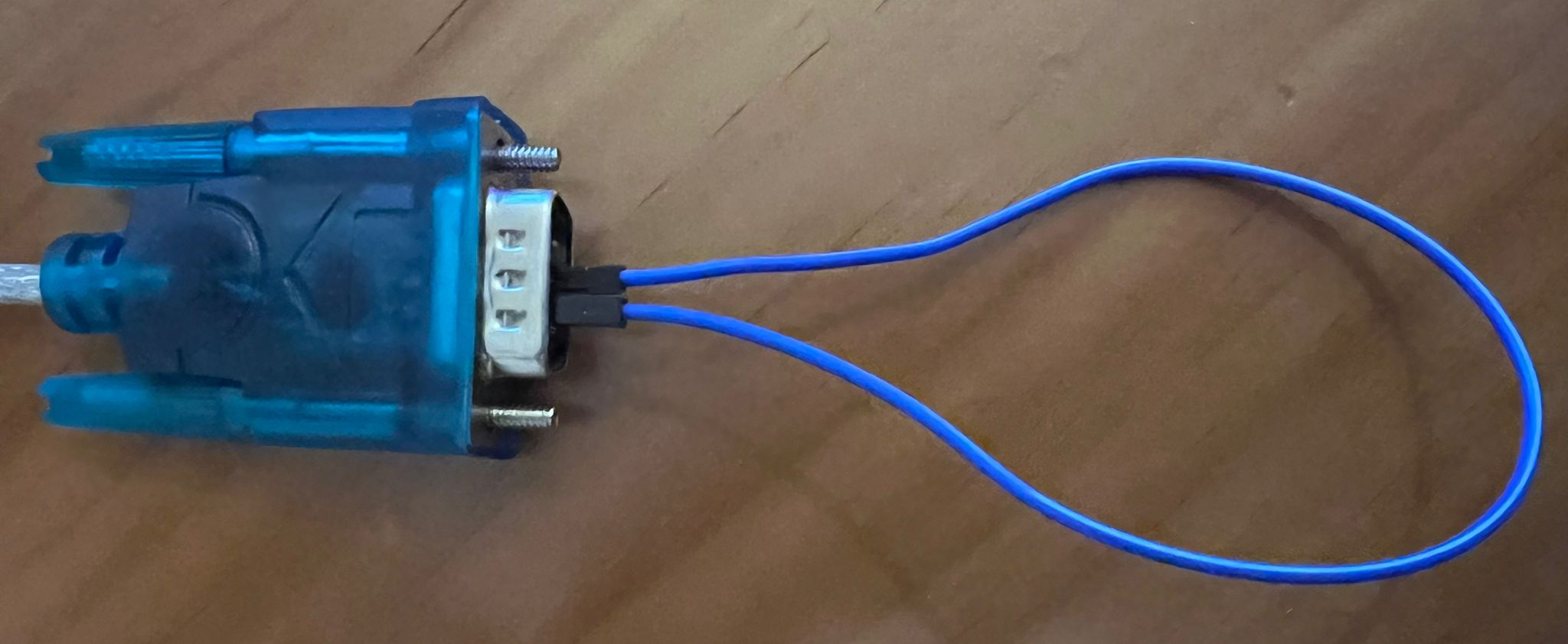

Tenho um cabo RS232 e liguei os pinos TX, RX e GND ao Arduino "Arduino Uno Wifi Rev2", liguei o TX do cabo ao RX do Arduino e o RX do cabo ao TX do Arduino. Estou usando um software para enviar strings do cabo para o Arduino, o software que está no Arduino é bem simples que criei serve para mostrar a informação que vem do cabo RS232.
Para por algum motivo ele não mostra o valor correto, e não estou a ver porque...
Por exemplo quando envio o numero 1, pelo computador pelo cabo Rs232 o arduino mostra a letra "g".
Olá claro
Então vou mostrar um exemplo do que estou falando.
Basicamente fiz esse ligação ao cabo ai. Com jumpers.
Este cabo RS232 tem outra ponta. Certo?
Onde está ligada esta outra ponta.
Foi isto que não entendi.
Está ligado ao meu computador, para eu usar um software para simular envios e dados.
Com esse software ai.

Eu inicialmente Liguei o TX ao RX o próprio cabo, e recebia o valor exacto que enviava.
Ou seja Transmitia para o Receptor dele mesmo.
Posso estar enganado, mas se for realmente um conversor USB para RS232, nos pinos de comunicação que você ligou o arduino, as voltagens são de +12V até -12V.
Pois est é o protocolo elétrico do RS232.
