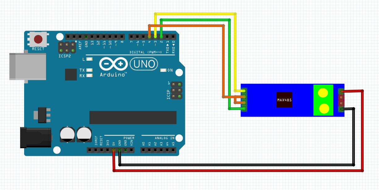

j'ai changé de carte pour passé à arduino uno et un module RS485 avec les pins:
DI sur la pin 1 de arduino
DE sur la pin 2 de arduino
RE sur la pin 3 de arduino
RO sur la pin 0 de arduino
Je suis passé sur ce code:

J'obtiens une erreur E2 par conte cette fois j'ai bien le logo RS485 qui réparé sur l'écran de l'onduleur
Serial utilise les pins 0 et 1 donc si tu connectes ton bus avec ces pins, tu risques des problèmes. Essaye avec d'autres pins.
je veux bien mais je vois pas comment modifier le code
C'est ce que tu as écrit ici, mais je ne sais pas comment c'est traduit dans le code. Je ne connais ni la bibliothèque ModbusMaster que tu utilises, ni ton câblage, ni l'équipement avec lequel tu communiques.
Peux-tu faire une photo de ton montage (côté Arduino) et expliquer bien comment tout ça est connecté.

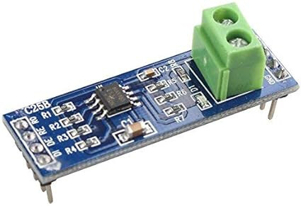

Pour la cablage:
La carte rs485
Carte
Je sais que l'adresse dans onduleur est 01 et la vitesse est 9600 bauds
Donc la carte RS485, c'est ça :
Si le connecteur est dans l'ordre de ton schéma :
DI --> pin 2 du Uno
DE --> pin 4
RE --> pin 4
RO --> pin 3
On est bon ? Parce que c'est pas ce qui est dans ton code.
Dans ce cas, ton module RS485 ne va pas interférer avec la communication entre Arduino et console (via Serial). Mais tu dois communiquer avec ton module avec un protocole série. Il faut utiliser une bibliothèque qui émule ce protocole : il y a AltSoftSerial par exemple.
Je te conseille d'étudier l'exemple fourni ici et de t'en inspirer pour ton code.

Tu as bien utilisé un MAX485 ?
Tu as utilisé le même code ?
Est-ce que l'onduleur que tu interroges est le même que celui du tutoriel ? Le code définit trois registres :

bonsoir, je te remercie pour ton code et je vais le testé par conte home assistant est obligatoire ?
Je peux pas dire, injecte via esphome sous windows ou HA, et tu pourras lire en local, adresse ip de l'esp32 (page web local) ensuite à toi de l'importer HA ou peut être jeedom. Sinon avec la page web 80, on contrôle aussi. :slight_smile:
je pensais pas que s'était possible en local sans HA. je vais testé comme sa pour voir
Pour la carte: MAX 485
Je regarde pour testé votre code mais on fait comment pour mettre esphome sur esp32 sans home assistant du coup ?
