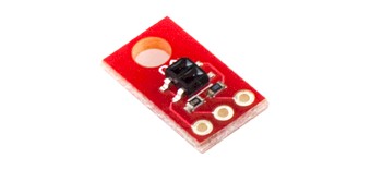

de mon coté il me reste 5 capteurs de ce type :
http://www.lextronic.fr/P6648-capteur-infrarouge-suiveur-de-ligne.html
ça pourrais faire l'affaire ? je vais voir dans quelles conditions mais j'suis pas trop confiant... :blush:
Un infra tu ne verras pas la couleur, après suivant l'intensité renvoyée peut-être ... Le mieux est encore d'essayer !

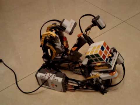

On peut aussi scanner les couleurs des 6 faces du cube au départ, avec un unique capteur de couleur, ensuite on sait où passent les couleurs à chaque rotation.
Avec une petite webcam :Danny's fully automated Lego Rubik's cube solver - YouTube
@B@tto : on est d'accord, ce serait la seule façon de le réduire à la taille de mon cube, mais je pense garder cette solution pour LE Grand Final (quand j'aurais déjà réussis à résoudre un cube XD )
@Christian_R : oui, mais je voudrais que mon rubik'bot soit autonome (sans pc) et pour la gestion des couleur venant d'une webcam, une carte Arduino ne peut pas suffire... :~

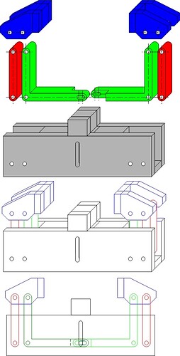

pour l'instant je m’attèle à la mécanique (vu que la programmation me fait clairement défaut =() :
  • la pince qui sert à tenir une des faces du cube (image en pièce jointe)
    je compte en installer 5 comme celle-ci.
Prochaine étape le système de fermeture et de rotation des pinces.
