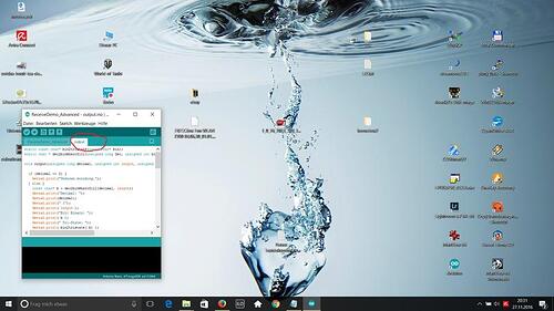

ich nehme mal an, dass sich beim Output etwas verändern sollte, wenn ich meine Fernbedienung drücke....
Leider passiert nichts.. Data an Pin D2 ist angeschlossen, GND und 5V kommen auch an...
Jemand eine Idee was ich falsch mache?
  • Du quälst uns mit schönen aber schlechten Screenshots
  • Ein Text sagt oft mehr als 1000 kilopixel.
  • Du musst dir gefundene Demos schon selber anschauen. Gib uns eine Chance dir zu helfen ohne alles selbst zusammenzusuchen und nachbauen zu müssen.
Auf dem Screenshot ist so gut wie nichts zu erkennen. Ich erkenne nur, dass du den seriellen Monitor der IDE nicht geöffnet hast, um dir die gesendeten Codes anzuschauen.

Danke... sorry für die Bilder....
ich habe den Data Pin des Emfängers an Pin D0Rx (2) angeschlossen. Am anfang dachte ich, dass man dazu den Pin D2 (05) dazu nehmen soll. :o
Den Seriellen Monitor habe ich auch gefunden. (siehe Bild)
Beim betätigen des Senders, sieht man eine Reaktion eines der LED am Arduino Nano. Die LED blink für die Zeit viel schneller wenn ich die Fernbedienung betätige. Es kommt aber nichts am serielen Monitor an. Dies bleibt leer.
